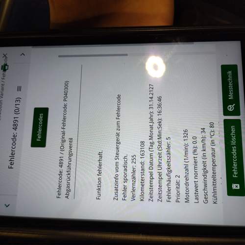

Nun hat es mich scheinbar auch erwischt mit dem AGR Ventil.
Gestern ist beim langsamen Fahren die MKL angegangen.
Auto verhielt sich aber so wie immer.
Der Fehler ließ sich löschen, wird wahrscheinlich aber wieder kommen.
Der ÖAMTC Mann meinte, Dieselreiniger beim nächsten Mal dazumischen und schauen was passiert, die nächsten Tage..
VW CC, Bj2013, 170 TDI EA189
Anbei das Foto der Auslesung.
Ist es kaputt oder hängt es nur, soll ich dies gleich wechseln lassen?

Langfristige Abhilfe schafft nur der Austausch des AGR Ventils. Für einen Reiniger ist es wahrscheinlich schon zu spät.
Habs vermutet.. ist es schädlich noch zu rumzufahren, da ich jetzt wahrscheinlich nirgends einen Termin bekommen werde, bis er halt wieder gesund ist?
Das wird dir niemand mit Sicherheit sagen können. Man weiß ja nicht ob es offen oder geschlossen "klemmt". Ich würd mal ne kleine runde drehen und schauen ob die MKL aus bleibt.

Das kommt drauf an was damit los ist. Wenn die Klappe manchmal hängt und manchmal nicht, kann das schon sein, dass es manchmal geht. Das kann alles sein. Schmutz/Ruß, Verschleiß, Elektronik. Das Steuergerät meldet auch keinen Fehler wenn ein paar mm fehlen, aber die Position ob die Klappe sich bewegt hat, wird schon geprüft.
Es könnte auch nur ein Kabel durchgescheuert oder angeknabbert sein. Dann wäre es ja einfach zu beheben (wenn es kein Vertragshändler macht. der tauscht nur ganze Kabelbäume). Problem ist das dran kommen, da es recht zugebaut ist. Beim 4motion ist es echt schlimm, weil das Verteilergetriebe für die Kardanwelle noch im Weg ist. Beim Frontantrieb geht es noch. Tauschen sind dann schon so 3-6h geschätzt in einer Werkstatt, die diesen Motor nicht jeden Tag sieht. Bis auf die Zeit, die man dafür braucht, ist es eigentlich nichts großes.
Ok, dann werde ich jetzt mal abwarten, bis mein Mechaniker gesund ist und dies dann auch richten lassen. Denn wenn es jetzt schon aufgetreten ist, wird es sicherlich wieder kommen. Glaube nicht dass sich der nun von selbst heilt.
