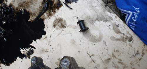

ich komme eigentlich aus dem A6 4F Forum aber heute habe ich mich um den Passat (Bj.2012 2.0 TDI CFFB) von meinem Kumpel gekümmert. Er ist liegen geblieben, da die Spannrolle vom Zahnriemen nachgegeben hat und der Zahnriemen übersprungen ist. Er wurde vom ADAC in eine Werkstatt geschleppt die kaum Plan hatte. Mehrmals wurde von der Werkstatt versucht den Wagen zu starten. Ich habe gesehen, dass die Injektoren und der Ventildeckel ausgebaut waren. Wir haben den Wagen letzte Woche von der Werkstatt auf einem Anhänger zum Kumpel in die Garage geschleppt.
Heute habe ich dann die Kurbelwelle und die Hochdruckpumpe+Nockenwelle (vorher auf OT gestellt) arretiert. Danach Zylinderkopf mit Turbo (vorher Ansaugbrücke und sämtliche Anbauteile entfernt) ausgebaut. Nur die Auslassventile haben die Kolben berührt und sämtliche Schlepphebel und Hydros zerstört. Die Auslassnockenwelle muss auch neu. Die Einlassnockenwelle + Schlepphebel und Hydros sind ok (Hydros mache ich trotzdem neue rein).

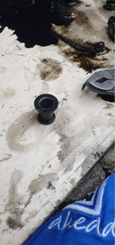

Mir macht nur ein Teil Kopfschmerzen und zwar lag in den Trümmern diese Hülse -?siehe Foto
Vielleicht weiß jemand woher die kommt. Die Hülse ist aus Metall.

die ist von außen ;-)
Ladedruckrohr, 2x am Motor festgeschraubt, jeweils M6er Schraube, Gummitülle und dieses Metallröhrchen drin, damit die Kunststofflasche des Rohrs nicht zerquetscht wird bzw.eher um etwas elastisch zu befestigen.
Wie gesagt, IIRC an zwei Stellen, unten und Mitte, beides von vorn

sehe ich auch so. Im Motor bzw unter der Zylinderkopfhaube kenne ich so ein Teil nicht bei dem Motor. evtl hat die Zylinderkopfhaube auch so Hülsen aber die ist dafür glaube ich zu groß. passt eher zum Ladeluftrohr

Die Hülse kommt auf den Ventildeckel unter die 2 Schrauben für die Befestigung der Rail, die zweite Hülse hab ich im Kofferraum gefunden.
klingt gut. Und ja, die Hülse, die ich meinte, hat glaube ich einen im Duchmesser größeren Teller auf der Seite mit dem großen Durchmesser.
