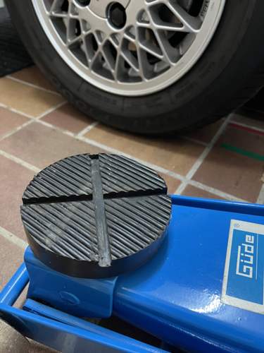

@navec,
bei meinem Güde GRH 480 hat der Metallteller einen Duchmesser von 110 mm. Hierfür gibt es auch eine Gummiabdeckung von 120 mm, wo der Metallteller ausgespart ist. Somit gibt es auch keinen Metallkontakt.
Die Minimalhöhe ist dann um 1 cm höher.
Für meinen Skoda enyaq ist der Teller viel zu groß.
Ich möchte den Karosseriefalz schon gerne im Zentrum des Tellers anheben bzw. in so einer Rille, wie auf deinem Bild, nur dann drückt ein Teil der Auflage gegen den Batteriekasten des Fz.
Gibt es eine Auflage, die sich nach oben auf ca 6cm im Durchmesser verjüngt?
Suche Mal z. B. bei Amazon nach "Gummiauflage Wagenheber".
Da gibt's jede Menge Auswahl in allen Größen mit und ohne V-Nut.
Nur aufpassen, dass die Auflage eine plane Unterseite hat und nicht für die Wagenheberaufnahme vorprofiliert ist, dann passt die nicht auf den großen Teller vom Wagenheber drauf.
Aber bei den großen Tellern ist die V-Nut auch kein Muss, denn durch die große Fläche drückt da der Falz an der Stelle für den Wagenheber normalerweise nicht ein. Es gibt auch größere, rechteckige Klötze, die die Auflagefläche nochmal vergrößern.

nach oben verjüngte Gummiuauflagen für Wagenheber finde ich nicht....ich finde nur große und kleine...
evtl. benötigt es schlicht nur Zeit bis Hersteller spezielle Form für z.B. deinen Skoda anbieten ... Da gibt ansonsten unzählige Varianten, bis hin zu den BMW Gummi Klötzern die gezielt in die Wagenheberaufnahme passen...
z.B. https://www.ebay.de/itm/387629352733?...
Deshalb empfehle ich Wagenheber mit einer möglichst minimalen Hubhöhe zu kaufen, dann kann man die passenden Gummiklötzer zusätzlich ordern... und es wird nicht zu eng...
übrigens kann man Gummi bearbeiten, also grundsätzlich kann man sich eine Art blanko Gummiklotz, oder halbwegs passenden kaufen und so bearbeiten das es passt...ich habe mir auch schon welche passend gesägt...mit einem ordenlichen Rauchabzug geht das auch per Flex..😁😁
Ja, kegelförmige Gummiklötze wirst Du nicht finden, aber dafür welche, die aussehen wie ein Ziegelstein und auch genauso groß sind oder aber auch zylinderförmige mit ab 50mm Durchmesser.
