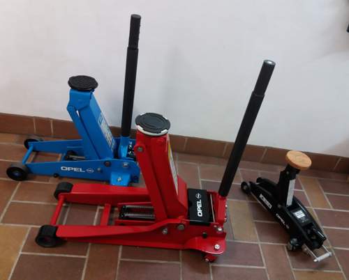

leicht und gut? schau mal bei rodcraft nach. mein rh135 wiegt unter 12 kilo, hatte aber knapp 150 tacken gekostet.

Habe mir einen Rangierwagenheber der 3,5 t hebt gekauft. Höhe von 85 mm bis 510 mm. 8 mal pumpen und er hat die Maximalhöhe erreicht. Ist aber auch ein Schwergewicht mit 35 kg.
Wenn ich diesen in der Einfahrt nutze lege ich ein harte und dünne Unterlage unter den Rädern, so kann er sich beim Anheben leichter unters Fahrzeug ziehen.

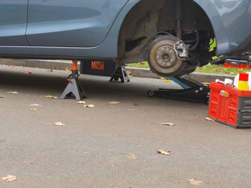

Zusätzlich habe ich einen 3 t Rangierwagenheber, so kann ich beide unter die beiden A-Säulen stellen und den Vorderwagen super anheben und habe darunter viel Bewegungsfreiheit zum Schrauben.

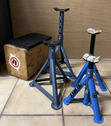

Wichtig sind aber auch beim Hantieren unter dem Fahrzeug zur Sicherheit, stabile Unterstellböcke.

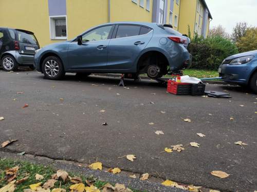

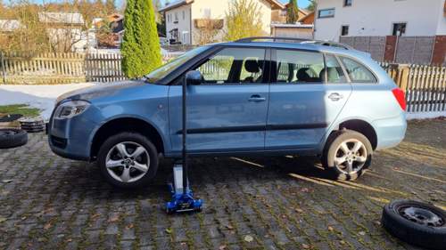

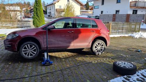

Ich hebe meine Autos mit meinem 3 Tonnen Wagenheber immer direkt unter der Achsmitte, an dem vorgesehenen Punkt, an. 8 mal gepumpt und das Ding ist oben
Dann 2 Unterstellböcke rechts und links und schon kann ich bequem alle Arbeiten durchführen.

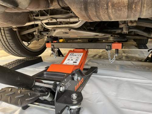

statt zweier heber kannst du auch eine traverse zum mittigen heben nutzen.
bequemer geht es nicht. die böcke an der „normalen“ aufnahme sind natürlich pflicht.

danke für den Tipp. Ich habe mich auch schon für eine Traverse interessiert, mich aber anschließend für einen zweiten Wagenheber entschieden.

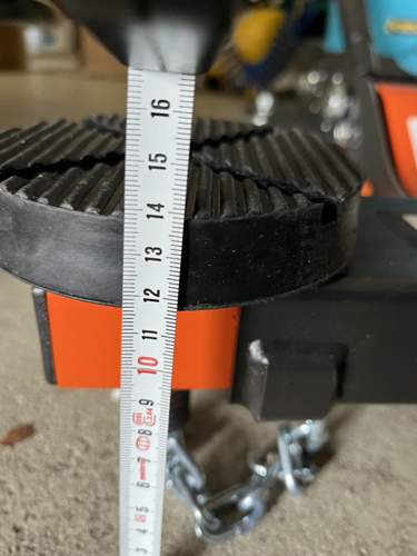

Kurze Frage: Welche minimale Höhe hast Du, wenn die Traverse auf den Wagenheber liegt. Mein Wagenheber ist glaube ich um die 8 cm hoch ohne Teller. Müsste hier dann nochmals genau messen.

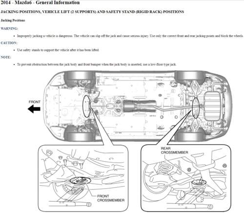

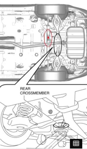

Ich könnte die beiden Anhebepunkte am Querträger nehmen, die ich bisher auch nutze, da hier das Blech verstärkt ist. (Sie Foto) Ich muss dann von vorne weit mit dem Rangierwagenheber unters Fahrzeug fahren, dies sollte klappen, da das Fahrzeug nicht tiefer gelegt ist.
Oder ich müsste flache Auffahrrampen nutzen.

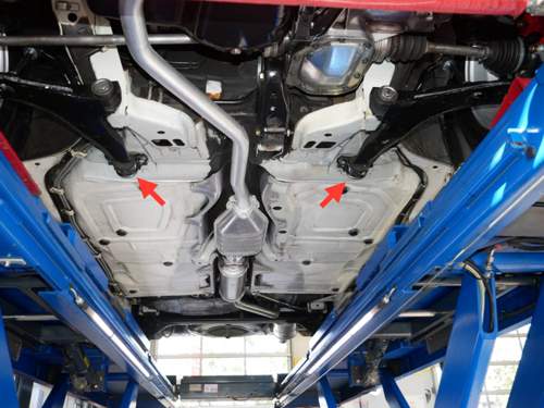

Das geht aber nicht bei jedem Auto so.
Bei einer aufwendigeren Achskonstruktion und Diff hinten wäre ich vorsichtig am Diff anzuheben.
Vorn sind bei mir die Motoren und keine Strebe, fällt also auch vorne flach.
