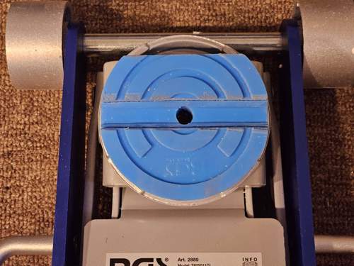

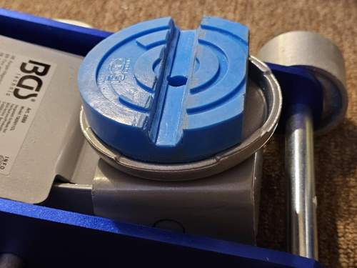

So, ich bin jetzt ebenfalls in die Pömpel-Bearbeitung eingestiegen und habe mir den gleichen 2,5T-Alu-Wagenheber gekauft.
Weswegen die Fa. BGS keinen etwas dickeren Pömpel verkauft, der zumindest genau für den Teller des Hebers passt, verstehe ich nicht so ganz.....
Ohne Extra-Pömpel dürfte der Heber für einige Fz nicht so wirklich geeignet sein.
Also:
Durchmesser auf den unteren 10mm dem Teller angepasst, Nut entsprechend des Fz-Falzes verbreitert und eine Kante abgeschnitten.
Der Real-"Hebetest" mit geschätzt 600-700kg ergab, dass der Fz-Falz den Stahlteller des Hebers nicht berühren kann und durch die abgeschnittene Kante wird auch der äußere Bereich des Fz-Batteriekastens nicht berührt, obwohl der Fz-Falz genau mittig auf dem Teller des Hebers aufliegt.
Damit sind meine Kriterien erfüllt....

Pömpel
Pömpel

ich habe die Kerbe eigentlich nur verbreitert. Die originalen Maße der Kerbe sind Tiefe= 10mm und Breite = 10mm. Kann man auch bei BGS nachlesen.
ich habe daraus ca 16mm Breite mit der Multimaster-Säge in langsamster Einstellung gemacht. Das einseitige Kürzen des Zylinders ist ebenso entstanden. Das geht relativ flott.
Eigentlich könnte die Kerbe weniger tief sein. 5mm hätte auch gereicht.

Ja, ich habe nur den Enyaq und deswegen ist der spezifisch bearbeitete Puck eine gute Sache und dafür zu sorgen, dass Falz und Kerbe treffen, ist sehr einfach und sicher möglich.
Für ein anderes Auto, würde ich den Teller im einfachsten Fall lediglich um 90 Grad drehen....oder ich verwende die originale Auflage.....oder ich besorge mir einen anderen, besser zum Fz passenden Puck.
Mit der kleinen Auflage meines leichten Michelin-Hebers, die keine Kerbe besitzt, bin ich beim Enyaq ja auch klar gekommen. Ich habe lediglich immer genauer darauf achten müssen, dass der Falz des Fz möglichst genau mittig auf dem Teller saß.
