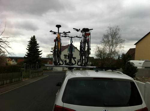

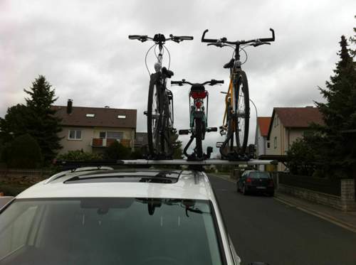

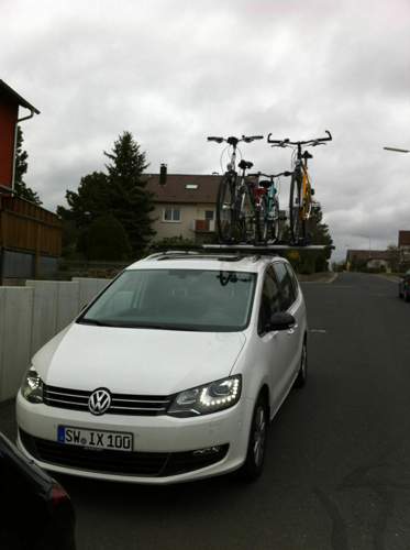

So jetzt hab ich das Zeugs mal montiert, macht einen soliden Eindruck. Die ProRide lassen sich supereinfach bedienen und die SlideBar ist definitiv eine Erleichterung. Das ganze System kann ich so auch bequem auf dem Passat montieren ohne viel umbauen zu müssen.
Ein Radl kommt noch in den Wohnwagen aber das würde auch bequem auch noch aufs Dach passen.
Übrigens aufpassen das die Grundträger genau an den Bohrungen montiert werden, das steht aber auch in der Bedienungsanleitung. Nur weil ich oben ein Bild gesehen habe wo dies nicht beachtet wurde 😁
Hier ein paar Bilder......
Sind denn die Träger auch stabil verriegelt? Ich hab bei Amazon eine Kritik gelesen, dass sie 0,5 cm seitliches Spiel haben sollen ...
(Etwas OT: Kann man eigentlich jede Dachbox mithilfe der entsprechenden T-Nut-Adapter auf die Slide Bars montieren? Die Thule Box schnitt ja beim ADAC Test weniger gut ab ...)
Michael
Sie haben minimales Spiel, vlt 2 mm mehr ist es nicht. Verriegelt sind sie selbstverständlich ordentlich und es macht sich während der Fahrt auch überhaupt nicht bemerkbar. Habe sie 1500 km getestet.
Anfangs hatte ich auch bedenken aber diese waren unbegründet.
Ich habe den Kauf nicht bereut.
Ein Manko gibt es jedoch, man muss das installierte System mit 3 Radträgern zu zweit aufs Dach heben. Sie sind natürlich schon schwerer als die Standartträger.

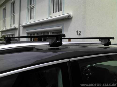

HI
hat jemand Fotos von den original Trägern ?
Gerne auch mit Maßen - wie hoch das alles wird ?
Gerne auch Thule Träger mit Maßen.
