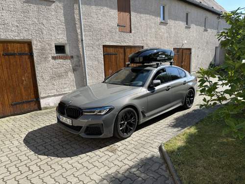

Bei mir ist’s die Thule Wingbar Evo und Motion XT M geworden …
Der Klassiker mit viel Platz. Steht Deinem G30 gut!

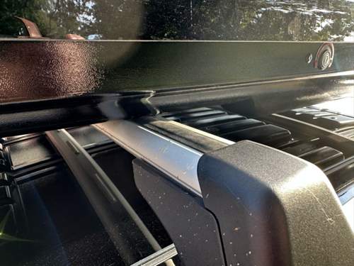

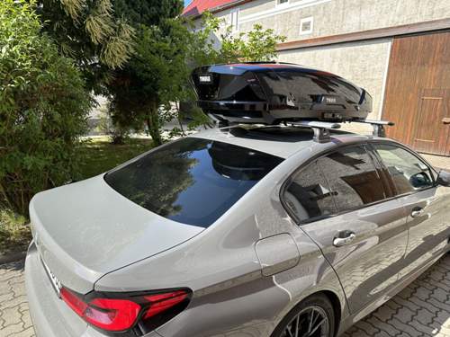

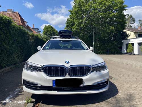

Moin zusammen, ich bin auf meinem G31 im vergangenen Herbst die Thule Motion XT XXL gefahren. Aufgebaut war sie auf der Wingbar Evo. Diese Kombination hat mir nicht gefallen (hatte beides beim Händler ausgeliehen). Nach der Abholung hat die Box (oder der Träger) schon bei Tempo 60 laute Geräusche verursacht. Vor allem aber klapperte alles unbeladen sehr deutlich. Beim jetzt neuen G31 (allerdings LCI), den ich vor sechs Wochen abgeholt habe, habe ich mich nun für die Grundträger von BMW entschieden und für die BMW Box 520. Von der Kombination bin ich sehr überzeugt. Da klapperte nun auch unbeladen nichts, die Geräusche sind erst ab ca. 130 deutlich zu vernehmen, aber echt im Rahmen (vermutlich hat hier jeder eine andere Wahrnehmung). Einen großen Unterschied machten bei mir aber die mitgelieferten Gummieinlagen für die Grundträger. Bei der Probefahrt hatte ich sie zunächst nicht eingesetzt, danach schon. Sie haben die Geräusche nochmals reduziert. Wir sind nun gerade knapp 1000km damit gefahren und meine Frau war sehr verwundert über die geringe Geräuschentwicklung im Vergleich zu Thule. Die besseren Grundträger von Thule sind aber sicherlich nochmal deutlich geräuschärmer als die von uns damals ausgeliehenen. Noch als Hinweis zum Vergleich: In beiden Wagen war bzw. ist ein Panoramadach verbaut. Ich las, dass jemand die Erfahrung gemacht hatte, dass die Geräusche dadurch besser reduziert würden als durch das Stahldach.
Steht Deinem G31 sehr gut, die große Variante. Damit hast Du Euer Gepäckvolumen ja fast verdoppelt ;-)
Eine Frage: Im Foto ist die Dachbox aber nur aufgelegt? Denn die "Gummieinlagen" sind ja laut Anleitung eine Abdeckung, um die Träger bei nicht Nutzung vor Verschmutzung zu schützen. Bei der Montage einer Dachbox müssen die Abdeckungen ja laut Anleitung entfernt werden (und die Box lässt sich doch auch gar nicht mit Abdeckungen montieren ...).

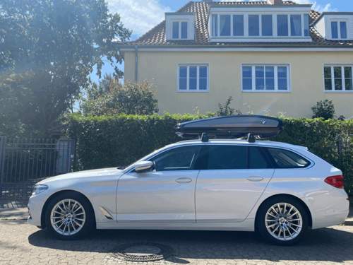

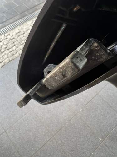

Habe unsere neue Dachbox probehalber auch mal auf unseren G31 montiert.
Wir haben uns für die kleine Variante von BMW (= 320 Liter) nebst passenden Trägern von BMW entschieden. Innenmaße der Box (durch die konvexe Form nur Nährungswerte) sind 1850mm Länge (1550mm an den schmalsten Punkten), ca. 550mm Breite (vorne und hinten weniger) u. 210 bis 310mm Höhe (ganz vorne noch niedriger).
Damit bekommen wir mindestens eine große Reisetasche, einen 48cm-Rimowa Salsa und den fancy Einhorn-Trolly unserer großen Tochter unter (ebenfalls 48cm lang). Vielleicht passt außerdem noch eine Kraxe von Deuter rein, das berichte ich, wenn ich probegepackt habe (wahrscheinlich am nächsten Wochenende).
So oder so reicht uns der gewonnen Stauraum aus. Die kleine Variante hat eine vergleichsweise kleine Front, das ist sicherlich sowohl für den Geräuschkomfort als auch für den Verbrauch vorteilhaft.
Kostenpunkt beim Händler waren 800 Euro (für Box und Träger - im Netz definitiv noch günstiger zu bekommen).
