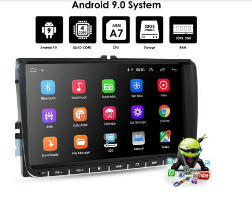

Nun war ich auch so weit, dass ich mir ein chinesisches Radio geholt hab, sogar mit dem Android 9.0, siehe angehängtes Bild.
Von den Daten passt alles, BT, Freisprecheinrichtung und Navi scheinen gut zu funzen, bloß das Radio selbst... Irgendwie findet es keinen einzigen Sender. Der gesamte Bandbreitenbereich wird durchlaufen, ohne dass der Zeiger an irgendeiner Stelle stehen bleibt.
Wüsste jemand nen Rat? Hab ich dem Forum richtig entnommen, dass ich höchstwahrscheinlich eine zusätzliche DAB+-Antenne benötige, sollte diese nicht eingebaut sein?

Wenn Du DAB+ Sender suchst, dann brauchst eine entsprechende Antenne. Meistens wird die mitgeliefert. Schon mal das FM Band durchsucht?
Man benötigt ein Radio mit einem, idealerweise integrierten, DAB+ Empfangsteil.

Genauer Bezeichnung vom Radio wäre nicht schlecht um mehr sagen zu können.
@Hannebambel schrieb am 27. Januar 2020 um 07:14:44 Uhr:
Da gibt es nur den MW-Bandbreitenbereich, sonst nix...

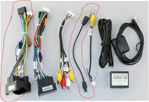

Ich bin mir ziemlich sicher dass du noch so ein Adapter für die Phantom Einspeisung brauchst:
https://rover.ebay.com/.../0?...
Werkseitig wird über Antennenkabel der Verstärker eingespeist; Viele nachgerüstete Radios machen leider es nicht.

diese Kabel lagen bei, hab fürs Radio das linke und das mittlere (die rot markierten) verwendet... hilft es bei der Problemsuche weiter? 😉
