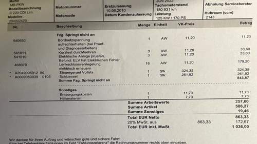

das war es damals bei mir. war 60 km von meinem wohnort entfernt. hatte den MB notdienst angerufen. der kam noch um 19:30 am abend. konnte mir aber nicht helfen. also wurde der wagen am nächsten tag mit dem kranwagen in die werkstatt gebracht. heisst aber nicht, das es bei dir das gleiche ist.
@helius schrieb am 12. August 2023 um 22:44:41 Uhr:
Mich wundert nur, das auf der Rechnung 50€ für die Begrüßung fehlt. - Nie mehr zu Mercedes
Das ist schon heftig,wenn man bedenkt, das meist nur das Motörchen im Wert von 10 Euro defekt ist.
Aber das ist ja mit dem Drehsteller genauso. Da baut man auch eine Plastikwelle mit Sollbruchstelle ein.
@CGIDRIVER schrieb am 13. August 2023 um 10:25:44 Uhr:
Naja, auf der Rechnung ist noch ein neuer Schlüssel mit drauf.
Und das MB nicht das Motörchen auswechselt sollte ja eigentlich auch klar sein.

Nein, das ist nicht klar, denn MB liefert das Teil als AT und da wird sehr wohl das alte Teil instandgesetzt. Die liefern die defekten Dinger normal bei einer Behindertenwerkstatt an und die setzen dann einen ganzen Schwung instand und MB tut was für seine Behindertenquote und spart Ausgleichsabgabe.
