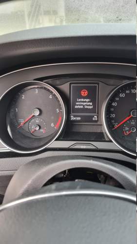

Guten Tag,
Bei meinem Passat b8 bj.2015 2.0 150 PS geht seit gestern nichts mehr, nicht mal Zündung geht an, im Tacho kommt Meldung < Lenkungsverriegelung defekt >.
In der Bucht hab ich nichts über B8 gefunden, meistens B6.
Hat jemand schon sowas gehabt , und wenn ja, wie habt ihr das Problem gelöst.
LG
Fehler
4 Antworten
Nur eine Vermutung: schon die Batteriespannung geprüft?
Ggf Batterie mal Laden.
Nein, hab ich nicht,.
Zwar hab ich noch Originale Batterie und die ist im Kofferraum verbaut, hatte bis jetzt keine Anzeichen gehabt, daß die Batterie schwach ist.
Moin wurde eine Lösung gefunden ? Hab das selbe Problem
Ja, das Auto läuft wieder.
Die Lenkungsverriegelung war nicht defekt, Software wurde neu aufgespielt, Lenksäule ausbauen hätte ich sparen können. Hat aber ganze fast 8 Wochen gedauert, bis ich ein Richtigen gefunden habe.
