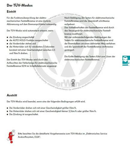

Jaa, da gibts noch ne ganze Reihe von weiteren Funktionen, wie Notbremsfunktion, TÜV Modus usw.
Im Anhang mal was aus der VW SSP dazu kopiert.
Epb1
Epb2
Epb3
In einem anderen Thread (-> Rost an Bremsscheiben hinten) gab es ja die Diskussion, ob die Notbremsfunktion bei Auslösung der elektr. Parkbremse nur auf die Hinterräder oder auf alle 4 Räder wirkt. Auch nach dem Auszug aus der SSP oben Bild 2 also doch auf alle 4 Räder, dazu noch mit ABS/ESP Funktion. Das wäre dann endgültig geklärt.
