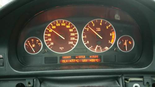

Seit ein paar Tagen tauchen bei mir folgende Probleme auf, aber nicht immer bzw. nicht dauerhaft.
Die ABS Kontrollampe und diese gelbe Anzeige in der Mitte de mit dem Ausrufezeichen drin bleiben an. Zwar nicht immer, aber fast immer. (Schon seit ein paar Wochen.)
Die Geschwindigkeitsanzeig und die Verbauchsanzeige unter dem Drehzahlmesser funktionieren teilweise nicht. Die fallen manchmal aus, aber funktionieren während der Fahrt irgendwann einmal wieder, um dann aber auch wieder auszufallen.
Und gestern habe ich gemerkt, dass, wenn diese ausgefallen sind, der Scheibenwischer nur auf der höchsten Geschwindigkeitsstellung funktioniert, bei allen anderen Stellungen funktioniert nur der Wischinterwall. (Was ja noch verständlich ist, da der Tache ja "sagt", dass das Auto steht.
Die Sicherungen müssten eigentlich alle in Ordung sein, sonst würden diese Fehler ja dauerhaft auftreten.
Hat jemand eine Idee, was das ein könnte? Mit Elektronik kenne ich mich leider nicht so gut aus.
Danke!

Zunächst einmal danke für die bisherigen Ratschläge.
An die Batterie glaube ich weniger denn vor wenigen Minuten ist wieder der Tacho ausgefallen - und die ABS-Leuchte wieder angegangen, und das während der Fahrt, da sollte dann eigentlich genügend Spannung vorhanden sein. Außerdem ist die Batterie gerade einmal 9 Monate alt.
Und was hat das ABS-Steuergerät mit dem Tacho zu tun? das leuchtet mir auch irgendwie nicht so ganz ein.
Kann der Fehler eventuell auch an der - ich nenne es mal Tachoeinheit liegen? Oder gibt es eventuell ein Relais, das für diese Anzeigen zuständig ist?

Ganz einfach. Die Geschwindigkeit wird über den linken oder rechten ABS Sensor hinten ausgewertet. Das ist das Problem was du hast.
Fällt das ABS/DSC aus, fällt auch der Tachometer aus.
Wenn du einem Geschwindigkeitsabhängigen Wischer hast (gibt's den überhaupt???) Erklärt das auch dein Anderes Problem.
Das mit der Batterie kann trotzdem sein. Eine kaputte Batterie kann für solche Ausfälle und Probleme verantwortlich sein. Auch wenn der Motor an ist und die Lima läuft...
Warum? Weil sie evtl.viel zuviel Leistung bezieht beim laden.... logisch....
Steuergeräte arbeiten in der Regel bei fast allen Autos bis knapp 11 Volt... fällt die Spannung auch nur kurzzeitig daunter, sind die einmal weg... nicht mehr im "Bus", folglich "keine Kommunikation"....

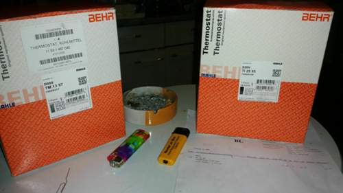

Auch Neuteile sind manchmal defekt oder fallen manchmal aus. Das kann überall mal passieren Maschinenbau/Auto/Haus/Hobby. Habe selbst einen Thread erstellt vor paar Tagen wegen eines defekten neuen Behr Thermostates.... anderes geholt macht 5 Grad höher erst auf...
