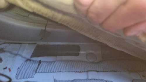

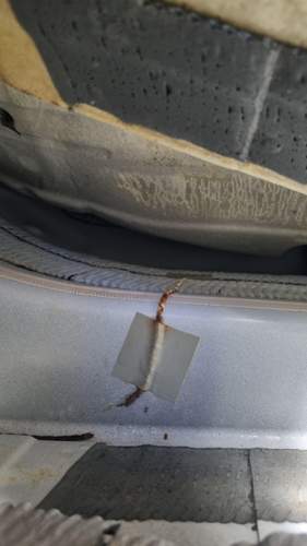

Wassereintritt Fahrerseite in Bordelektrink im Fußraum wurde festgestellt, wirft zig Fehler. Stecker von Korrosion befreien bisher kein Erfolg. Ich habe mal den Fußraum aufgemacht und dieses vermoderte Kabel entdeckt. Siehe Bild. Hat das eine Funktion? Was ist das?
LG
Kabel 1
Kabel 2
1 Antworten
Das vermoderte Kabel dürfte ein Feuchtigkeitssensor sein, der aber keine Bedeutung hat.
