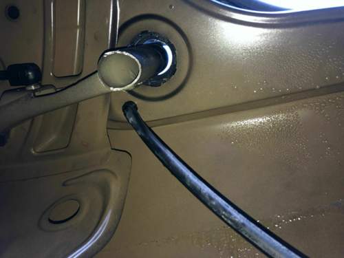

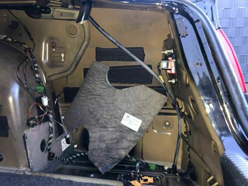

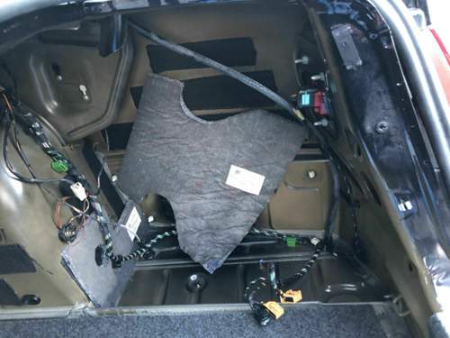

Habe eben die Kofferraum Abdeckung geöffnet um das PDC Steuergerät freizulegen und siehe da das PDC Steuergerät stand unter Wasser 😮. Der Ablauf Schlauch vom Kofferraumdeckel war ab und hat hier die eine Seite sozusagen überschwemmt.
Das Steuergerät hab ich aufgemacht ist voll korrodiert denke ist nicht mehr zu gebrauchen oder?
Habe den Schlauch wieder befestigt die Kabel und Stecker getrocknet und auch alles trockengelegt.
Das Steuergerät gereinigt und getrocknet aber hab es nicht eingesteckt.
Sollte ich am besten einen neuen einbauen bevor ich die alte wieder ausprobiere und noch mehr kaputt geht?
das erklärt es. PDC hängt am Komfort CAN. Ich hab schon überlegt ob es vom Wischwasserschlauch hinten kommen kann, aber das war ja noch eine Nummer schlimmer als nur Wischwasser. Ich sehe kein Bild vom Steuergerät. Sauber machen, trocknen und schauen ob es noch geht. Sonst ein gebrauchtes kaufen. Sind ja nicht so teuer.
habs drangemacht aber funktioniert leider nicht mehr werde eins besorgen
etwas verspätet aber hab ein neues ( gebrauchtes ) STG eingebaut funktioniert wieder alles.
