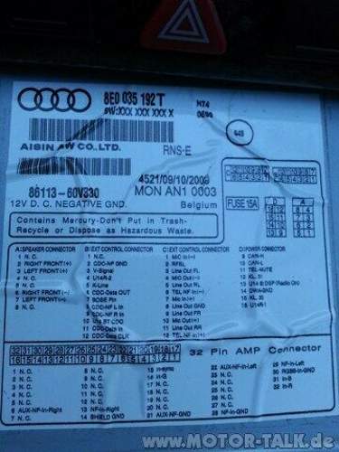

Da hast du schon mal die Richtige Richtung gefunden.
Mein Bauchgefühl sagt mir es ist dein RNS-E was dir die Batterie leersaugt.
Dieses wird noch (nach meinem Kenntnisstand) über das E-Teil des Zündschlosses ein und Ausgeschaltet.
beim 2001er gibt es das nicht mehr, stattdessen wird das Radio mit dem CAN Bus aus und eingeschaltet.
Ich glaube das genau an der Front dein problem liegt.
Evtl, hast du Glück und es liegt am BT modul. Wenn du es mir zu schickst mach ich gern eine Ursachenforschung. (Restauriere nebenher Schaltnetzteile, Radios, Fernseher etc. in meinen Messtechnisch gut Ausgestatteten Hobby Raum.😉
Im Anhang mal die Belegungen der betreffenden Radios.
Da sind sehrwohl Unterschiede und die Möglichkeit, dass sich da durch Falschkontakt die Batterie entlädt ist sehrwohl gegeben... Gerade die geänderten Anschlüsse, die dann zum Datenkabel werden, sind da "gefährlich"...
Bitteschön...
Ui, vielen Dank ihr beiden,
@Tim: 100% für Dich! Habe vorhin alle möglichen Verbraucher deaktiviert, bzw. ausgebaut und vom Netz getrennt. Das RNS war´s dann gewesen...
@papavomdavid: auch Dir vielen Dank für die Infos. Wenn ich das RNS erst kürlich eingebaut hätte, wäre es sicher auch die erste Spur, die ich verfolgen würde, da das Teil aber schon seit 2009 in meinem Dicken verbaut ist, würde es mich schwer wundern, wenn erst jetzt Deine Theorie zu Tragen gekommen wäre. Darüber hinaus hatte ich mich damals sehr akribisch bemüht, alle Kabel korrekkt anzuschließen und ja keinen Fehler zu machen. Immerhin sind alle Anschlüsse en Detail gekennzeichnet...
Gibt es für mein RNS eigentlich noch eine Chance oder ist das Teil hinüber? Die Modellbezeichnung ist 8E0 035 192T, SW 650.
Kann man den CAN eigentlich nachrüsten? Bei meinem Dicken läuft ka noch alles über die K-Leitung, deshalb kann ich auch den "defekt" von 2008 nicht löschen, weil das RNS-E nur über CAN angesteuert wird.
Was mich dabei am meisten ärgert ist, dass mir das Gerät damals als neu und originalverpackt verkauft wurde, es am Ende doch nur ein refurbished-Gerät war.

Ich denke mal das dein RNS gar nicht defekt ist, sondern ihm die CAN bus Daten fehlen. Das es seit 2009 ging, liegt daran, das im Speicher noch ein "System of" befehl lag. Durch irgendeinen Grund zb: Batterie leer, zu schwach, Funkwellen etc. Wurde im Gerät auf "System on" gesetzt. Das Gerät kann Optisch "Aus" aussehen, aber in Wirklichkeit läuft der Rechner im Gerät im Bereitschaftsmodus.
Ob es nun CAN Nachrüstungen gibt weiß ich nicht. Normal ist von der K Leitung vom OBD zum KI. Von da an fängt das CAN High/ Low an.
(So kenne ich es vom golf IV)
Evtl. gibt es eine art CAN Dongele für dein RNS. Aber das weiß ich nun nicht. (Selbst nutze ich noch das Antike Concert Radio, mit einem externen Navi mit allen Schikanen, und habe immer up to date Karten.
Was du noch Testweise versuchen kannst: Klemm das RNS mal 10min vom Bordnetz, und schließe es wieder an, evtl zieht es keinen Strom mehr.
