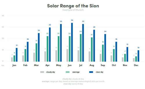

An den wenigen sonnigen Wintertagen sind es bis zu 10 km, an trüben Wintertagen gerade mal 3 km, siehe Grafik anbei. Aber selbst die gut 20 km extra, die es im Schnitt im Sommer schaffen soll, bringen eigentlich nicht viel, da man immer noch einen externen Ladeanschluss braucht. Und wenn man den hat, kommen mindestens 90% der Anwender auch mit einem 35 kWh Akku ohne zusätzliche Solarzellen aus.
Die Solarzellen sollen das Reichweitenproblem beseitigen, dass es aber eigentlich gar nicht, bzw. nur in den Köpfen vieler Autofahrer gibt.
Ein anderes, in meinen Augen viel schwerwiegenderes Problem der E-Fahrzeuge wird durch die Solarhaut verschärft, nämlich der im Vergleich zum Verbrenner höhere Anschaffungspreis. Wäre interessant zu wissen, für welchen Preis der Sion ohne die Solarzellen verkauft werden könnte.
Solar-range
@Catwiezle schrieb am 5. Dezember 2019 um 14:31:47 Uhr:
An den wenigen sonnigen Wintertagen sind es bis zu 10 km, an trüben Wintertagen gerade mal 3 km, siehe Grafik anbei...
Und wenn es im Jahresdurchschnitt nur 10 km am Tag wären, so könnte man damit jährlich 3650 km fahren, ohne dafür Strom bezahlen zu müssen … Pi mal Daumen:
15 kWh/100km...also rund 15 mal 36,5 … 547,5 kWh … mal 30 ct... 164,25€ real eingesparte Fahrkosten jährlich 😉 … also würd ich nicht als "nix" bezeichnen.

@BaldAuchPrius schrieb am 5. Dezember 2019 um 19:06:17 Uhr:
Den 164 € muss man aber die Kosten für die integrierten Solarzellen gegenrechnen. Wenn die mehr als 2.000 € kosten, sind die 164 € tatsächlich nix.

@Catwiezle schrieb am 5. Dezember 2019 um 20:14:54 Uhr:
Ich schrieb ja Pi mal Daumen 😉 und hab den durchschnittlichen Strompreis daheim angenommen. An der Ladesäule geht es langsam Richtung 60 ct die kWh (bei einigen Anbietern), dann wären es schon 328€ pro Jahr. Das auf 10 Jahre den 2000€ für die Zellen gegengerechnen 😉 Aber das kommt immer auf den Strompreis an, den man berappen müsste. Wer zu über 80% daheim an der eigenen Solaranlage laden kann, für den hätte sowas natürlich so gut wie keinen Mehrwert. Für den Mietskaserneninsassen ohne Stellplatz macht es vielleicht den Unterschied, ob er einmal oder Zweimal die Woche an eine Ladesäule muss.
