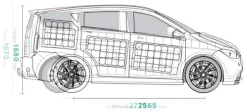

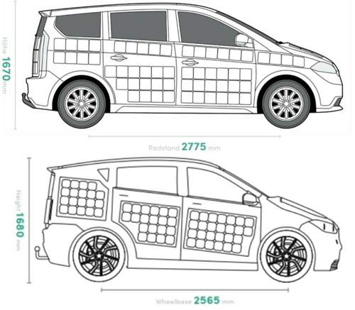

Eben den "A" nannte ich zuvor auch schon.
An Breite (+ 4 cm) und vor allem an Radstand (2.45 ? 2.56 ?....*) hat er doch auch ordentlich zugelegt - auf 2.78 m !
Denn die Überhänge kommen mir JETZT kürzer vor !
Die Höhe dagegen schon immer um 1.68m.
Wie ein Van.
*)merkwürdig die Sache mit dem Radstand?!
https://www.goingelectric.de/wiki/Sion
https://de.m.wikipedia.org/wiki/Sono_Sion
"Breit" ist er ja mit 1,83m immer noch nicht, die Entscheidung finde ich gut, denn bei der Probefahrt im Prototyp fand ich das doch relativ "eng", im Sinne von die Vordersitze waren relativ nah zusammen...wobei das natürlich darauf ankommt, was man sonst so gewöhnt ist.
Die anderen Werte unbeachtet ?!
Warum unbeachtet? Ja, der Radstand hat sich verändert...aber wie gesagt, der erste Prototyp hatte mit dem finalen Fahrzeug nicht viel gemeinsam, außer die Grundzüge des Designs. Auch technisch ist das nun ein anderes Auto. Mehr Radstand finde ich ebenfalls gut, denn der Platz auf der Rückbank war im Prototyp noch etwas beschränkt, da wird der Zuwachs gut getan haben! ;)
