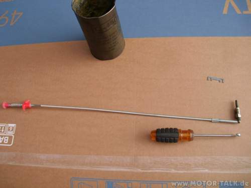

Die vom 3. und 4. lassen sich ja noch mit 12 er Nuß und Verlängerung reindrehen. Die 1. und 2. hab ich mit so einem flexiblen Greifer (ca 50 cm lang, drückt man oben aufs Knöpfchen, kommen unten 4 Federbelastete Spitzen raus) genommen. Kerze vor das Loch halten, mit 12 Ring/Maul vorsichtig ansetzen, und reindrehen. Die Muttern für die Stromleiste, mit Kupferpaste an ein Schraubenzieher "geklebt", und mit 8 er Maulschlüssel angesetzt. Aufpassen das beides nicht schief angesetzt wird. Hab auch keine selbstsichernden Muttern, sondern normale genommen.

Haltbarkeit? schlecht zu sagen. 50.000 sollten die schon halten (mehr oder weniger) Hier nochmal Fotos von dem Greifer, gab es in so einem 1 € Laden. Hat schon treue Dienste geleistet, wenn mal was runterfällt, wo man mit Finger oder Zange nicht hinkommt.
th
1-k-ralle
2-k-kralle

@ tommel1960 - genau so einen Greifer habe ich auch, den brauche ich immer wenn sich wieder ein Teil in den Motortiefen verabschiedet hat. Die Glühkerzen habe ich in einen gelochten Pappstreifen gesteckt und dann eingefädelt. Das ging an allen Zylindern ohne Probleme und ohne Demontagen. Nur bei den 8-er Muttern klappte das nicht.
