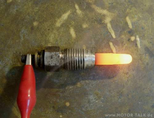

Nein... Bloß nicht die Einspritzdüsen rausdrehen, sondern nur die Glühkerzen. Mit 12 er Ringmaul Schlüssel, und mit 8 er vorher die Stromleiste lösen. Ist Fummelkram, geht aber.

Eigentlich brauchste keine zweiten Mann,besor dir zwei Krokoklemmen dann kann.ste dat einmal an die Kerze und einmal anne Batterie anschliessn.
Messgerät von aussen unter Scheibenwischer ,dann kanste den Wert beim Starten ablesen.
Die meisten Messgeräte haben schon ne Data Hold Funktion ,da bleibt das Messergebniss auf der Anzeige bestehen.
Musste mal inne Anleitung von deinem Messgerät schauen.

Wenn das so weiter geht, radel ich zu meinem T 3 Bulli Kumpel, bau die 4 Dinger aus, und prüf die (mit Foto). 🙂 Eine ist da auch kaputt, hab noch paar Gebrauchte liegen...
Btw: ich überprüfe die Glühkerzen mit der Strommeßzange. Fließen zu Beginn ca. 60A sind alle 4 in Ordnung, bei 45A nur 3, etc.

Glühkerze bestromt

Versuche es mal mit messen.
Stelle das Multimeter auf 20 Volt DC.
die eine Messspitze auf Plus Batterie ,die andere dierekt auf den Plusanschluss einer Glühkerze.
Jetzt vorglühen ,was zeigt das Messgerät an ? ,damit prüfste erstmal die Spannungsversorgung der Glühanlage.
So einen Fehler kann man theoretisch eingrenzen. ,dazu brauchht mann aber Messwerte .
B19
Habe diesen Vorschlag jetzt versucht zu praktizieren mit Multimetereinstellung auf 20 V Gleichstrom:
- 1. Messspitze auf + Pol der Batterie
- 2. Messspitze auf eine Glühkerze
Ergebnis: 12,68 V Spannung
dann Zündung an mit Vorglühen: Spannung fällt auf 0,68 V.
Wenn ich umgekehrt anschließe:
- 1. Messspitze auf - Pol der Batterie
- 2. Messspitze auf 1. Glühkerze
Ergebnis: 0 Volt Spannung
dann Zündung an mit Vorglühen: Spannung steigt auf 11,45 V.
Und es ist egal, ob ich an der ersten oder an der letzten Glühkerze die Messspitze anlege.
Was sagen Euch meine Messwerte??? Kann man damit die Funktionstüchtigkeit oder Nichtfunktionstüchtigkeit der Glühkerzen bestimmen, bin leider😕 und erhoffe 🙂
Bin auf mich erleuchtende Antworten gespannt.
Dies sind erstmal ganz normale Werte.
aussage deine Batterie ist geladen
Duhastst keinnen Spannungsabfall (zulässigen) in der Glühanlage,Streifensicherung o k.
Nun ist es aber noch immer möglich ,dass eine oder mehrere Glühkerzen fehlerbehaftet sind.
Dies kannste mit einem Zangenamperemeter ohnne Schrauberei feststellen,musste dir aber erstmal zulegen,kostet so um 20-30 Euro ,wird dann an dein Multimeter angeschlossen..
Wenn du die Stromschiene vonne Kerzen abscraubst kannste dat auch mit deinem Mutimeter testsen.
Ist der Strommbereich deines Multimeters 20 A ist dat optimal ,wennnicht können wir es auch über ne Widerstands messung
nachvollziehen.
