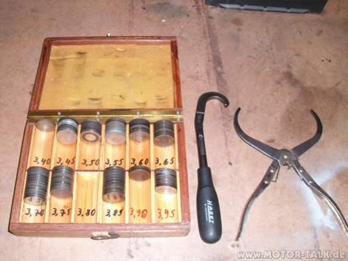

@tommel1960 schrieb am 4. Februar 2017 um 18:20:52 Uhr:
Ventile kontrollieren/einstellen, auch kein Problem. V - Deckel runter - 1. Zylinder auf OT stellen (Nocken stehen dann schräge nach oben) Anhand der Ansaug/Auspuffkrümmer ermitteln welches EV /AV ist. Dann die Ventillehren "saugend" durchschieben. Wenn die in der Tolleranz sind, alles gut. Wenn zu stramm, die nächst kleinere durchschieben. Angenommen die 0,30 er soll durchpassen, paßt aber nur 0,15 durch, muß die Scheibe getauscht werden, also 0,15 kleiner. Dazu mit dem Niederhalter die Stößel runterdrücken, vorher den Motor etwas zurückdrehen (Ventile auf Kolben). Das Plättchen mit der Spezialzange entnehmen. Auf der Unterseite ist die dicke eingraviert, z.B. 1,55 er, dann mußt Du ne 1,40 er einsetzten. Dann sollte bei der Kontrolle die 0,30 er Lehre durchflutschen. Danach den Motor durchdrehen, und das gleiche bei dem 3., 4. und 2. (Kreidemarkierung aufs Nockenwellenrad, und immer ein 1/4 drehen) Motor paarmal mit der Hand durchdrehen, ob alle Scheiben richtig sitzen. Ärgerlich, wenn alle 8 verstellt sind, dauert diese Prozedur ne gute STD...Aber dann hat man erstmal wieder ein ruhiges Gewissen, zu strammes Spiel ist bei längeren Fahrten schädlich.
EV 0,20 - 0,30 AV 0,40 - 0,50 mm bei handwarmen Motor.
Fotos hab ich auch noch irgendwo....
th
Eins schon mal gefunden. Das Kästchen mit den Plätchen, und dem dazugehörigen Werkzeug (Zange und Hebel) Liegt bei mir in der Garage, und kommt demnächst wieder zum Einsatz, da ich den Zahnriemen beim T 3 Kasten vom Kumpel wechseln will. Bei der Gelegenheit gleich die Ventile kontrollieren. Wollten wir eigentlich schon vor einem Jahr gemacht haben. Letzter Wechsel war noch in D-Mark Zeiten :eek:
Dann wir's aber Zeit! Gehe jetzt auch dran und werde endlich die Ventile einstellen. Ja Kästchen, Heber und Zange liegen schon bereit, dazu noch die Ventillehre.
Was ist sinnvoll in diesem Zusammenhang gleich mitzumachen?
Zahnriemen, Simmering und diese U-förmige Dichtung habe ich auch schon länger, was dann aber gleich wieder eine Neueinstellung der ESP bedeutet - richtig?
Beim Wechsel des Zahnriemens, muß die Pumpe (Förderbeginn des Hochdruckkolbens) mit Meßuhr kontrolliert/eingestellt werden. Das heißt erst die Grundeinstellung Kurbelwelle (OT 1. Zyl) zur Nockenwelle (mit Einstellnineal 4. Zylinder an der Nockenwelle abstecken) Wenn die Zahnriemenspennung stimmt wird bei OT eine Meßuhr in der Mitte der Pumpe befestigt (12 er Verschlußschraube rausdrehen) An der ließt man den FB ~ 0,9 mm ab.

Hallo T3-Freunde,
habe nun endlich , wie oben angekündigt, die Einstellung der Ventile beim YX-Motor vorgenommen.
Ist alles nicht sooo einfach, vorallem wenn man es das erste Mal macht. War schon kurz vor dem Verzweifeln, weil partout die Ventilscheiben nicht aus den Tassenstößeln wollten. Das erforderliche Spezialwerkzeug war vorhanden, sogar mit beiden Niederhalter-Versionen. Aber die Greifzange für die Ventilplättchen rutschte immer wieder ab. Das brachte meinen zurechtgelegten Arbeitsplan ganz schön durcheinander. Auch der zuvor schön warmgefahrene Motor kühlte immer weiter ab, weil alles so lange dauerte. Zum Glück hatte ich den Motorraum mit einen 200 W Lichtflüter ausgeleuchtet, der ganz schön warm machte.
Nachdem sich das erste Ventilplättchen nicht herausziehen lies, versuchte ich es bei den weiteren Ventilen und hatte tatsächlich das Glück eines dieser Scheiben herauszubekommen. Mittlerweile weiß ich, dass der Niederhalter für mein Pech verantwortlich war, da dieser minimal über das Ventilplättchen drüber ragte und so das Ausheben blockierte.
Bei einem der alten Ventilplätchen war leider die Dicke nicht mehr sichtbar, eine Micrometerschraube zur Dickenmessung habe ich leider nicht und die Schublehre war zu ungenau. So musste ich erst noch mit einem bekannten V_Plättchen das Spiel erneut ausmessen um danach das Dickenmaß des neuen Plättchens zu bestimmen.
Ich schreibe das alles als kleines Dankeschön für die erhaltene Hilfe im Vorfeld dieser Arbeiten. Subjektiv habe ich nach der Probefahrt mit neu justiertem Ventilspiel den Eindruck, dass das Fahrzeug spritziger geworden ist. Es dreht schneller aus unterem Drehzahlbereich hoch. Bilde ich mir das nur ein, oder ist da was dran? Meine Erklärung als Laie dafür wäre, die Ventile öffnen wieder etwas weiter, was zu einer besseren Gemischansaugung und zu besserem Abgasausstoß führt.
Das alte Ventilspiel habe ich bei den Auslassventilen im Mittel um 1/10 mm und bei den Einlassventilen im Mittel um 1-2/10 mm auf den vorgegebenen mittleren Sollwert (A = 45 und E = 25) erhöht.
