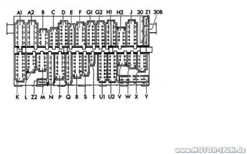

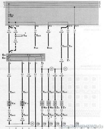

Jetzt habe ich aber damit begonnen - war auch erfolgreich! Die Buchse für die Spiegelheizung habe ich an der ZE gefunden, die fuktinoiert auch! Jedoch weiß ich nicht, wo ich die rot-schwarze Leitung des Spiegelkabelbaums einstecken kann. Ich weiß zwar das sie ans Zündungsplus kommt, aber i-wie war dar doch mal was mit Mehrausstattungsvereiler...
Dazu hab ich leider nichts genaueres in der Suche gefunden! Auch Etzold schweigt sich darüber aus... Hat jemand einen Plan für die ganzen Relaisplätze und der zugehörigen Funktion? Und das selbe wäre für die Mehrausstattungsverteiler natürlich auch sehr schön...

Dave was hast du für ein BJ.? Dann schau ich mal in den Plan.
George.
Ist nen 90iger! Dankeschön!

Ja Dave ich sehe nur ein schwarzes Kabel geht an D/11 Oder D/9 der Relaisplatte. Dort steht 12V bei Zündung ein über Sicherung 14 (10 A) an. Dieses Schwarze Kabel geht an Kontakt 5 am Schalter für Spiegelverstellung. Sonst gib mal deine fax nr. per PN.
Oder schau mal wo dein Schwarz/Rot bei dir event. am Schalter
angeschlossen ist. Oder ist der Kabelbaum von einem anderen BJ.
George.

Gut Matze...schwarz/rot ab August 90.
George.
T 46 wäre der Leistungsverteiler über der Relaisplatte !!!
Matze
