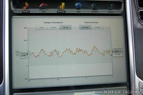

Teslas haben kein GoM (Guess-o-Meter), wie ein Verbrenner im Kombiinstrument. Die zeigen entweder Prozent an oder Typical Range oder Rated Range. Beides sind fixe Umrechnungsfaktoren, mit denen je nach Modell der Akkustand (SoC) in Kilometer umgerechnet wird.
Was einem GoM am nächsten kommt ist die Energy App, die eine Grafik plottet mit dem Verbrauch über die letzten Kilometer. Daraus wird eine Restreichweite geschätzt. Wenn das Navi aktiv ist, wir der Verbrauch bis zum Ziel dort geschätzt.

Doch, wie gesagt in der Energy App. Am genauesten funktioniert es, wenn im Navi ein Ziel aktiv ist. Da wird sogar die Toplolgie und die erlaubte Höchstgeschwindigkeit auf der Strecke berücksichtigt.
Was das System natürlich nicht wissen kann ist, wie schnell du fahren wirst. Davon hängt der Verbrauch aber am meisten ab.

Die einen sind Rated/Typical Restreichweite welche bei entsprechender Einstellung links unten im Cockpit eingeblendet werden. Diese werden mit einem festen Faktor aus den noch in der Batterie enthaltenen Rest kWh errechnet. Dabei ist die Typical Variante die konservativere, aber für eine typische Autobahnfahrt bei 130 km/h immer noch nicht konservativ genug. Diese Anzeige kann man im Prinzip wie ein Tankuhr verwenden und muss dann selbst abschätzen wie weit man noch kommt. Deshalb stellen viele die Anzeige einfach auf % und wissen dann entsprechend ihrer Fahrweise z.B. das sie pro % etwa 3-4 km weit kommen. Die Anzeige wird beim Fahren nie größer sondern sinkt kontinuierlich.
Die anderen Anzeigen sind in EnergyApp enthalten. Davon berücksichtigt die eine den Verbrauch in den letzten 10, 20 oder 50 km um eine Prognose der Restreichweite zu machen. Sie kann je nach Energieverbrauch während der Fahrt steigen oder fallen.
Die andere ist verfügbar wenn man mit dem Navi eine Route geplant hat. Diese prognostiziert aus dem aktuellen Ladestand in % für die Fahrstrecke zum nächsten Ziel den Verbrauch auch anhand des Steckenprofils und den bei der Navigation berücksichtigten Geschwindigkeiten mit wie viel % Restkapazität man am Ziel ankommt. Durch die grafische Anzeige hat man einen guten Überblick über den Verlauf, z.B. wenn dort irgendwelche Steigungen enthalten sind.
