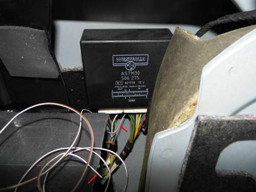

So wird's wohl sein, meiner hat sowas z.B. auch nicht (kein FIS). An der Anhänger-Elektrik-Box hängt bei mir sinnlos eine solch dünne Litze rum (Bild), vielleicht ist das die Diagnoseleitung.

zu 1 - genau das kabel fehlt - im alten kabelbaum war es im spender nicht.. naja egal.. dann steht da halt bremslicht - who cares..

die anzeige "bremslicht" ging auch erst nicht an.. erst durch tippen auf das bremspedal.. also fehlt da wohl wirklich die rückmeldung.. werd gleich nochmal zur werkstatt schauen ob ich den verbrannten kabelbaum noch bekomme.. dann kann ich mal schauen was da wie verbunden war.. und ob ich das noch reinbasteln kann..
