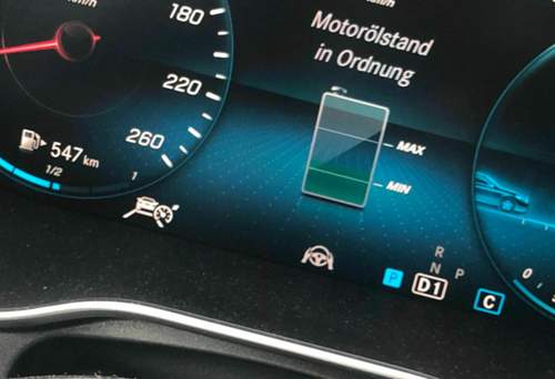

Moin,
sorry für die Themen-Aufwühlung 😉.
Habe nach dem Service B, wo das Öl mit 6 Litern erneuert wurde laut Rechnung, auch vergeblich nach dem Ölstab gesucht 😁.
Wollte nochmal prüfen, geht jedoch nur über die digitale Anzeige...
Ist es normal das folgender Ölstand angezeigt wird (siehe Bild) bin nach dem Service B 400 km gefahren.
Baujahr 2018 / 220 Diesel.
Gemessen habe ich am nächsten Tag nach 15 minütiger Fahrt in einer waagerechten Position.
Hätte gedacht der Ölstand wäre höher zwischen Min. und Max???
Hat jemand Erfahrung bezüglich der digitalen Ölstand-Anzeige?
Ein gutes Wochenende
Gruß aus Hamburg

In welchem Bereich sollte der Ölstand stehen nach dem Service und 6 Litern Input?
Kurz unter Max.
Hm komisch. Weiss nicht wie viel dann reingekippt wurde. Hab angerufen, da hieß es: am besten mit dem Öl-Stab nachmessen. Habe jedoch keinen.

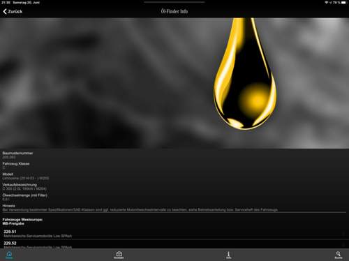

Lt. Datenblatt sollen 6,6 Liter drin sein. Wenn tatsächlich nur 6 eingefüllt wurden fehlt da ja schon was.
Fahr den Motor warm, Ebene Fläche und schau nach im Leerlauf.
Solsnge die Kontrolle nicht aufleuchtet würde ich nichts einfüllen.
Tolle Aussage mit dem Ölstab... die kennen nichtmal die Besonderheiten der Marke an dem due rumbasteln?
Würde auch die 6 Liter erklären
5f4c4c06-80e5-4419-8ae7-88124e8996e6
Bei 6,0l bei 6,6l Wechselmenge erwarte ich einen Füllstand etwa ein drittel über "Min". Offenbar ist das jetzt beim Mopf durch das erzwungene Ablassen des Altöles besser geworden, es bleibt weniger drin. Somit ist alles okay, es kann problemlos ein weiterer halber Liter ergänzt werden.
Wenn du der Anzeige traust kannst du das machen.
Ich Trau der nicht. Ich hatte neulich plötzlich die Warnung: Zuviel Motoröl, konnte aber nicht sein. Rechts raus, abstellen, warten anlassen Anzeige weg. Anruf in Werkstatt: das kommt schon mal vor. Ist fast immer eine fehlmeldung.
