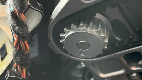

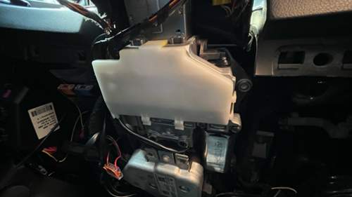

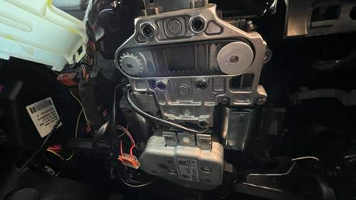

Wollte noch ergänzende Infos für die Nachwelt festhalten:
Es gibt für das Problem (keine oder wenig vertikale Verstellung mehr) auch meist ein mechanisches Problem. Auch wenn eine Grundeinstellung über VCDS oft schnelle Abhilfe schafft. Es wird wieder auftreten.
Wenn dem so ist, dann die Abdeckungen unter dem Lenkrad demontieren (langer T20 Schraubendreher, 8er Stecknuss) und die weiße Abdeckung an der Verstellung abnehmen.
Siehe Bilder im Anhang!
Dort ist ein Mini-Keilriemen, der die Rotation von der antreibenden Seite (rechts) nach links überträgt. Wenn sich das linke Zahnrad schon mal etwas gelockert hat, dann fährt die Verstellung auf dem linken Gewinde nicht mehr synchron zum rechten Gewinde. Als folge "verzieht" sich die Mechanik etwas, was sich als erhöhte Stromaufnahme bemerkbar macht und eben die Verstellung abbricht.
Lösung: Das linke Zahnrad hat eine ähnliche Aufnahme wie ein Scheibenwischerarm. Gefühlvoll mit einem Hammer wieder auf den Stift andrücken, bis das Zahnrad und der Stift plan liegen (Siehe Bild 3).
Der Stift hat ganz feine Zähne, damit das Zahnrad diesen auch mitdrehen kann. Es könnte also sein, dass sich die beiden bereits gegenseitig rundgedreht haben. Eventuell hilft dann ein guter 2-Komponentenkleber. Hier empfehle ich das österreichische Produkt "HG Power Glue". Soll keine Werbung sein, aber bin begeistert davon und habe bereits unmöglichste Sachen damit repariert.
Dann noch viel Freude mit eurer elektrischen Lenkradverstellung!
Es ist ein langer T8 Schraubendreher ; )
