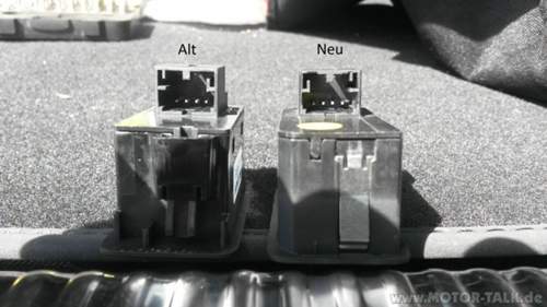

Servus, ich muss das Thema noch einmal hoch holen. Letzte Woche hab ich versucht die Heckklappe auf das "automatische Verriegeln" umzubauen und musste leider feststellen, dass es nicht nach @audi0904 seiner Anleitung klappt. Der Stecker vom Schalter ist schon ganz anders und es gehen bereits 4 Kabel an Ihn ran, so das ich ja von unten nicht extra noch eine Leitung ziehen müsste! Kennt jemand das Problem oder wisst Ihr ob es die Schalter mit unterschiedlichen Steckeraufnahmen gibt? Der neue Schalter von mir hat die Nummer 4G0 959 831 D. Anbei noch ein Foto von den Aufnahmen. Über eure Hilfe bin ich Dankbar 🙂
Schalter
