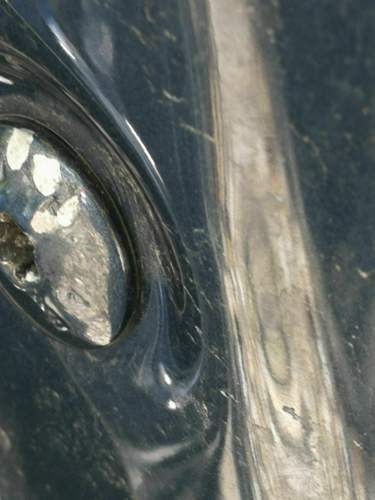

habe mir auch den Nachrüstsatz von k-electronic bestellt.Der Einbau ist einfach, bis auf das Rausbekommen der vier Blindschrauben.
Mit einem T30 Torx an der Ratsche sind die Schrauben schnell kaputt ohne sich zu drehen.
Bei einer hab ich leider schon die Torxzähnchen abgedreht.
Habt ihr einen Tip wie ich diese Schrauben rausbekomme?
Erhitzen traue ich mich nicht, besonders nicht bei der C-Säule und der dahinterliegenden Kabel
Wäre über jeden Tipp dankbar.
gruss ibiman
eine Katastrophe mit diesen Blindschrauben.
Ein T30 Torx ist bereits abgerissen, die Schraube "vernudelt"
den Schraubenkopf mit dem dem Dremel einzuschlitzen und mit einem Meissel zu lockern klappt auch nicht, bzw. verformt sich der eingeschnittene Schlitz schnell und dann besteht die Gefahr mit dem Meissel abzuruschen.
schlussendlich habe ich den Kopf abgebohrt und mit einem Linksausdreher den Rest der Schraube herausbekommen. Es ist aber ein Gefühls- / Kraftakt, dass der Linksausdreher nicht abbricht...
Zumindest sind so mal drei von den vier Blindschrauben heraussen...
Blindschraube M8 T30
Schraubenkopf abgebohrt
Überbleibendes Gewinde
