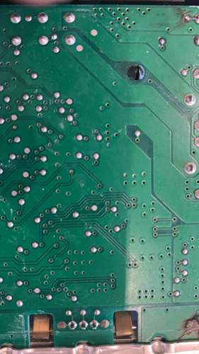

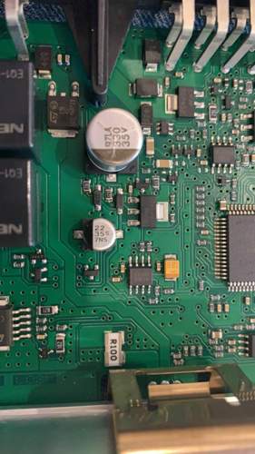

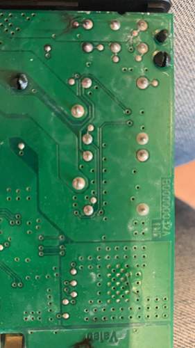

Themenstarteram 11. August 2020 um 10:43
Die Klappe öffnet ja aber fährt nicht hoch
Themenstarteram 11. August 2020 um 11:14
Was meint Ihr dazu? Könnte das St Gerät kaputt sein, durch Wasser?
+2
Möglich klar... Aber ohne messen....
Schau mal die kabel alle an... Bei meinen 420er war das Kabel an der Pumpe locker... Mal ging es mal nicht... Fest gelötet und gut war es...
Beim 4. Bild unten rechts die drei Lötstellen könnten Schwierigkeiten machen. Das sieht man aber zu schlecht, daher ist das Konjunktiv.
