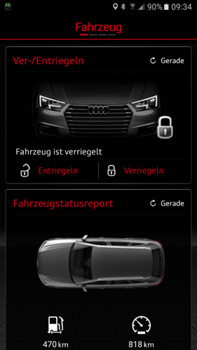

Exakt. Mit Notruf und Connect sehe ich den Status und kann auch entriegeln und verriegeln.
Ist jetzt gerade zu nem Tick geworden, da zu schauen, ob alles zu ist (den offenen Kofferraum hatte er dann ja korrekt angezeigt)
Man sieht auch, wann man über die App verriegelt oder entriegelt hat, aber die Aktionen mit dem Schlüssel sieht man dort nicht.
Lieber wäre es mir, er bliebe einfach zu :)
