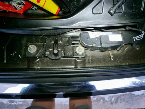

Vielen Dank für die schnellen Antworten. Hab mal gerade im Auto nach geschaut und musste feststellen das da garkeine Feder vorhanden war
Mal davon abgesehen das die Feder fehlt, ist der Fehler im Fis dann auch weg der ja anzeigt das die Klappe offen ist obwohl sie richtig zu ist?

Erneut einen guten abend an alle, deren A6 auch nicht in der Zeit stehen bleibt.
VORAB
Seit ich meinen A6 habe hat die Heckklappe geknallt. Ich wusste nicht, dass das unnormal ist, seit ich von einem Kommentar auf Youtube drauf hingewiesen wurde. Dem bin ich jetzt nachgegangen.
SYMPTOM
Elektrische Heckklappe fällt gegen ende einfach zu wie eine Fliegenfalle.
Hier im Vieo als Beispiel: https://youtu.be/a7YB3JULxgI?t=374
PROBLEM
Verschleiß der Gummilager, Schrauben lösen sich, eventuell verbiegt sich sogar der Rahmen oder andere Metallteile.
REPARATUR
Die entstandene Toleranz mit Unterlegscheiben (ca. 1,5mm dick und 2cm Durchmesser) ganz simpel zu kompensieren. (BILD 5)
ANLEITUNG
(vorher prüfen ob die Dämpfer noch i.O. sind. Diese halten das Gewicht der Klappe auch ohne Motor wenn sie noch Funktionieren)
-Deckenleuchte im Kofferraum heraushebeln, abstecken und Schraube dahinter lösen.
-Deckenverkleidung nach hinten abziehen und die schrauben für die hinteren Seitenteile lösen.
-Seitenteile nach unten abziehen
-Die Motoren sind lediglich mit einer Schraube befestigt, welche entfernt werden kann indem man am Dachhimmel vorbei mit einer 13er Nuss durch die dafür vorgesehene Lücke an die Schraube gelangt.
-Motorkabel abstecken und nach innen abziehen, ich habe zur Sicherheit die Motoren nacheinander entfernt damit immer einer Fest bleibt.
-Schwarzer Winkel, welcher die Heckklappe öffnet, abziehen und den alten Gummipuffer entfernen. (BILD 3)
-Vor dem Widereinbau Sämtliche Schrauben nachziehen, am besten mit Loctite. Die waren alle wirklich extrem Locker. Die einzigen Schrauben die wirklich Fest waren, waren die Halter des Heckklappenmotors und die des Winkels.
-Widereinbau habe ich mit ca. 2,5mm Unterlegscheiben an der Unterseite im inneren des Winkels und 1mm zwischen dem Haltewinkel des Motors und dem Autodach in umgekehrter Reihenfolge verbaut. (BILD 4) vorher (BILD 5) nacher. Alle beweglichen Teile bekommen einen kleinen Hauch Fett dran. Ohne die separate Unterlegscheibe am Haltewinkel hat es zwar schon sanft abgebremst, aber erst ganz kurz vor dem Zufallen. Durch die Kombination der Unterlegscheiben ist es seitdem wie im Video hier, womit ich sehr zufrieden bin:
https://youtu.be/ER9FYaBk_QM
Zeitbedarf: 1-2h
Kosten: 2€? keine Ahnung was Sechs Unterlegscheiben kosten...
Schwierigkeitsgrad: 2/10 Kein Plastik abreißen sonst kann wenig schief laufen.
