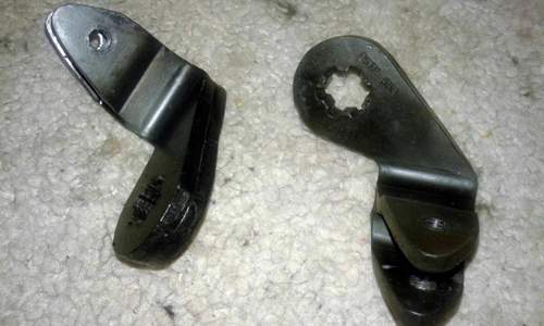

letztes Jahr habe ich meine elektrische Heckklappe in Ordnung gebracht und gleich noch das Komfortmodul eingebaut. Somit kann man die Heckklappe auch mit der Fernbedienung schließen und von innen mit dem Taster in der Tür.
Zwei Probleme waren zu lösen. Im Sommer ging die Heckklappe nicht richtig auf, im Winter nicht zu. Weiterhin das zuknallen.
- neue originale Gasdruckfedern verbaut (4F9 827 552 E 01S)
- Ursache für das nicht richtig öffnen und schließen waren die Rutschkupplungen in den Motoren. Die waren verölt und rutschten somit früher durch. Habe sie ausgebaut und in kochdem Wasser und Spüli ausgekocht.
- Da ich die Motoren eh draußen hatte, gleich noch die Getriebe nachgeschmiert (Planetengetriebe aus Metall und Kunststoff).
- Das Spiel am Ausgang Getriebe zum Hebel beseitigt. Dazu die zweiteiligen Hebel getrennt (Schweißnähte aufgetrennt) und dann spielfrei, gegeneinander verdreht wieder zusammen geschweißt. Davon habe ich leider keine Bilder gemacht.
- Den Anlenkpunkt vom Hebel zum Heckklappenscharnier spielfrei montiert (Gummi entfernt, Unterlegscheibe zwischen geschoben)
Das Ergebnis ist nun wie neu. Sommer wie Winter geht die Klappe auf und zu. Das zuknallen ist weg.

Gummi entfernt, Schrauben am Motor nachgezogen, 4 Unterlegscheiben, festgezogen und kein knallen der Heckklappe mehr. Wie Weinachten :-)
hallo zusammen
habe heute die verkleidung entfernt und beide motoren zugänglich gemacht.
ein paar probleme festgestellt,
auf der fahrerseite ist die gabel am motor relativ locker, auf der selben seite dreht die schraube am gabel durch. vermutlich sind die gewindegänge hin.
und natürlich sind auf beiden seiten die gummieinlagen hinüber.
wie lässt sich dieses problem gabel motor verbindung beheben?
