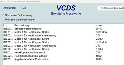

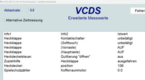

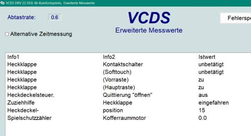

Ich würde mir mal die Messwerte aus dem Heckklappen-Steuergerät 6D im Zusammenhang mit denen aus dem Komfortsteuergerät 46 angucken, siehe Foto, und dann über die Stellglieddiagnose im 6D das schrittweise Öffnen und Schließen laufen lassen. Dann siehst Du ganz gut, was wann passiert. Dabei kannst Du gleichzeitig die Messwerte aufzeichnen und hinterher angucken.
