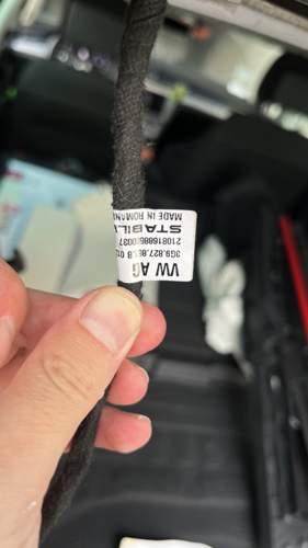

Die Dämpfer sind zweiter Hand (als auch der rest der Geräte Steuergerät, Zuziehhilfe, Schloss), sehen aber neu aus.
https://img.motor-talk.de/KzMxeM3Ozc6KFGfG.10.jpg

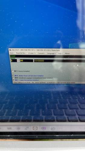

Kann es an der Kodierung was sein?
Bei meinem Bruder gibt es kein Hacken bei 'Button Rear Lid Operation installed'.
Hab beides ausprobiert - mit Hacken und ohne, tut wieder nicht.
https://img.motor-talk.de/KzM0G4EgjibE85Gm.10.jpg
https://img.motor-talk.de/KzM0TJNQqo-UWGWZ.10.jpg
https://img.motor-talk.de/KzM0eh4mKUrias02.10.jpg
'Luggage compartment cover' habe ich nicht und hab auch nicht angehackt aber trotzdem die Meldung "Motors for tailgate: activation-Luggage compartment cover motor: Malfunction"
Außerdem gibt ein Anpassungskanal 'Deactivation of tailgate' was auf active steht. Wozu ist dieser, muss ich es abändern?

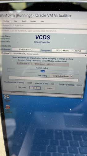

VCDS
Bei 19-Diagnoseinterface hab ich 6d-Heckklappe angehackt
Bei 09 Zentralelektrik die Anpassungkanäle
ENG141653-ENG 141998-ZV Heck-Heckschloss_mit_Vorraste
ja
ENG 141834-ENG 142011-Verdecksteuergeraet-trunk_lid_conrol_unit
intalled
ENG141653-ENG141995-ZV Heck-Hedschloss_Steuerung
Kontaktsteuerung mit Mindestansteuerzeit
Elektrische Heckklappe Dämpfer
Heckklappe Lange Kodierung
6D Heckklappe Kodierung
+2
Richtiger Datensatz auf dem Steuergerät?
wie prüft man das?
aus dem VCDS ergibt sich
ASAM Dataset: EV_DeckLidCONTIAU736 001012 (VW48)
Dataset Number: V03935230GZ
