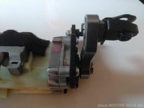

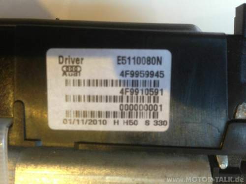

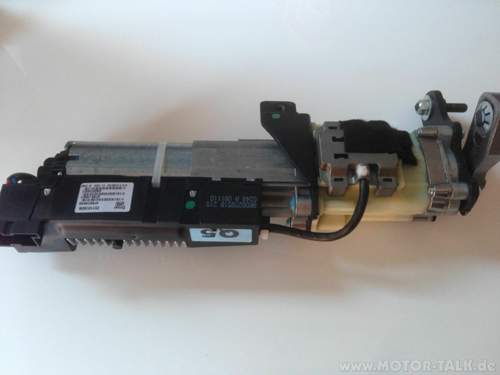

Kann mir einer helfen was die Motoren angeht? Irgendwie schauen die anders aus als die anderen die ich in der Bucht gesehen habe, das fällt mir leider erst jetzt auf, auf den Bildern viel das nicht so auf.
Das Gelenk schaut etwas anders aus.
Als vergleich dient Bild 6.
Muss ich mir sorgen machen das die nicht passen??

Die werden nicht passen denke ich mal da die vom Q5 Sind!
