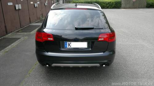

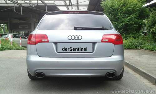

Seit ich vorne und hinten schwarze Ringe habe... rennt der glatt 15 km/h schneller.... ;) :D
Front
Heck
Original geschrieben von Turbo.Blasi
BTW:
Auf das Fahrverhalten haben Audiringe keinen Einfluss. :D Meiner fährt auch ohne Ringe...
klar ist eine Gewichtsoptimierung bringt was in der Endgeschwindigkeit ........:D
Senti klar schwarz macht sexy!!!!:cool::p
