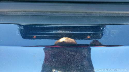

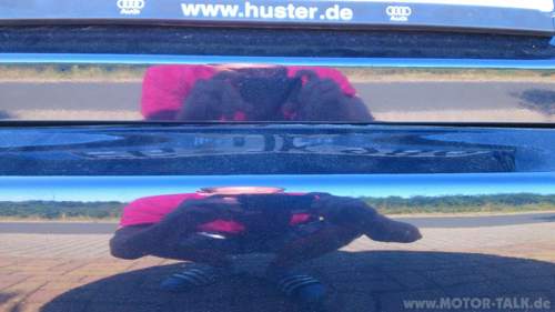

So hier mal zwei Bilder von dem Problem.
Das Klebeband auf den Kratzern dient erstmal nur zum kurzzeitigen Schutz ;-)
Dsc-0262
Dsc-0261
Also, ich vermute, dass da ein Heckschaden aus der Vergangenheit nicht ganz auszuschließen ist. Vllt. mal zur DEKRA fahren und mit dem Ergebnis den Händler konfrontieren.
Rein vom Bild her sieht es genauso aus wir bei meinem Bruder damals... Wenn du jemanden mit hast musst du die PDC Sensoren nich abstecken, da braucht ihr die Stoßstange nur n Stück wegziehen und einer hält sie dann und der andere verstellt das Teil. Einfach mal die Stoßstange runter nehmen und nachschauen ob mittig auf dem Pralldämpfer der Übeltäter sitzt...

Wenn das Stützteil aber zu weit rausgedreht wäre, dann könnte er die Stoßstange nicht runterdrücken, weil ja dann Druck drauf wäre....

So die Reparatur ist durch,
Es ist so wie einige von euch schon gesagt hatten das dieses Stützteil das Problem war. Die Spannfeder war herausgerutscht und somit ging die Stoßstange nach oben und konnte auch runtergedrückt werden weil gar keine Spannung mehr da war. Die Feder wurde ersetzt und die betroffenen Teile lackiert. Innerhalb von 8 Stunden. Da waren die echt schnell man sieht absolut nichts mehr. Als Leihwagen gabs zwar keinen A1 sondern einen VW Up mit Hagelschaden der aber erst 9 km runter hatte. An dem Wochenende war ein großer Hagelsturm in Meerane dort wo das Autohaus ist und fast alle Autos auf dem Hof waren danach ziemlich beschädigt auch mit kaputten scheiben. Na wenigstens stand da mein Auto nicht rum ;-)
