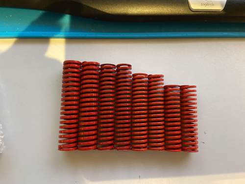

Ja die Klappe macht bei vielen 4Fs Ärger und wie man an vielen Stellen lesen kann, wurde die Steuerung erst beim 4G verbessert. Das hilft uns aber nicht und wie @Angelo0492 schreibt, ist man dann besonders sauer, wenn man 700€ für neue Motore ausgegeben hat und man immer noch nicht zufrieden ist.
Mir war schon immer klar, das man das Zuknallen der Klappe nur durch eine Art Bremse im letzten Viertel des Weges verhindern kann. Warum das Audi nicht in den Griff bekommen hat und warum die Werkstätten das komischer Weise auch nicht hinkriegen ist mir allerdings etwas schleierhaft.
Deshalb möchte ich an dieser Stelle meine Lösung vorstellen, die mich und einem weiteren Leidensgenossen @Mustang6769 aus dem Forum Besserung bescherte. 😁
Habe durch Zufall Fotos bei AliExpr. von Gasdruckfedern mit Matrizenfedern gesehen, die für einen Tesla Model 3 bestimmt waren. Da dachte ich mir, warum probierst du das mal nicht selbst? Teuer sind die Federn nicht, also mehrere Längen bestellt und anschließend Versuche durchgeführt. Die Aufnahmepunkte der Gasdruckfedern lassen sich abschrauben. Die Matrizenfedern werden also in den Federweg eingebracht und am Anfang und Ende mit einer Unterlegscheibe versehen.
Nach dem Einbau habe ich die Heckklappe mit der Hand langsam runtergedrückt und die Federn beobachtet. Die Originallänge von 8cm war natürlich viel zu lang, die Heckklappe ließ sich nicht komplett schließen. Also mußten die Matrizenfedern gekürzt werden. Das macht man am Besten mit einem Winkelschleifer, da die Federn aus gehärtetem Stahl bestehen. Mit der Eisensäge hat man da eher wenig Erfolg. Nach mehreren Versuchen hat sich die Länge von 3,5cm als optimal herausgestellt. Die Heckklappe wird rechtzeitig aufgefangen, kein Knallen mehr und die Zuziehhilfe kann den Schließvorgang am Ende des Weges erfolgreich abschließen. Diese Lösung ist jetzt seit ca 1 Monat in Betrieb und wir sind echt beide zufrieden. Ich habe die alten Motore dringelassen, während @Mustang6769 vorher neue Motore eingebaut hatte und immer noch nicht zufrieden war 😁 Aber jetzt schon.
Die Matrizenfedern sind bei AliExpr. und Amazon zu finden. Da die Dinger wie üblich aus China kommen, dauert die Lieferung ca 2 Wochen. Die Links findet Ihr selbst raus. Der Innendurchmessrer sollte 8mm sein. Ich habe nur die roten Federn ausprobiert. Die brauen Federn sind am stärksten, die blauen am schwächsten. Da die Federn bei Klappe zu ständig gespannt sind, klappert da auch nichts.
Über Langzeiterfahrungen kann ich natürlich noch nicht berichten. Denkbar wäre, das die Federn mit der Zeit ihre Federkraft verlieren, oder das die Motore und Mechanik durch den erhöhten Kraftaufwand eventuell Schaden nehmen könnten. Aber das Risiko gehe ich gern ein.
Anbei einige Fotos. Vorher- und Nachher Videos haben wir auch gemacht. Ich für mein Teil will die aber nirgens hochladen, weil da mein Nummernschild drauf ist. Vielleicht kann @Mustang6769 hier weiterhelfen.
Hab lange überlegt, ob ich ein neues Thema aufmachen soll, aber hier gibts schon soviele Freds zur Heckklappe, das wollte ich derSentinel am Sonntag Abend nicht antun. 😁
Falls das jemand ausprobieren möchte, gerne. Na dann, bin auf Eure Reaktionen gespannt. Viel Spaß beim Basteln und viel Erfolg!

Verschiedene Federlängen
Originallänge 8cm

Wow ! Erstmal Respekt für den Einfallsreichtum und die Umsetzung!! Top
Wenn man so drüber nachdenkt kla, die Federn bremsen ab und unterstützen gleichzeitig das anheben der Klappe 😮 genau das was quasi an Kraft gefehlt hat 😁
Da werd ich direkt mal online shoppen gehen 🙂
Angelo
Dann schau mal ob Du welche findest mit 3,5cm Länge. Vielleicht sind die Teslafedern ja genau richtig. Das habe ich dann nicht mehr verfolgt. Man kann sich die Federn auch anfertigen lassen. @Mustang6769 weiß da mehr dazu.

Ich hab dir genommen.
ALLNICE 5 Stücke 16 OD 35mm Lange... https://www.amazon.de/dp/B07MCRGBZ4?ref=ppx_pop_mob_ap_share
Davon dann die gelbe Version nehm ich mal an ?
Die gelben sind für 3D Drucker 😁

Starke Idee mit den Matrix Federn ! Bestätigte mir sogar mein Freundlicher !
Hab nun 2 Federn in rot mit 35 mm Länge bekommen. Jetzt kommen noch zwei Ms-Scheiben mit I-D 8,4 und A-D 16mm drauf. In der Federpaketlänge bin ich dann aber nicht bei gesamt 35 sondern 39 mm.
Funktioniert das dann auch ?!?!
