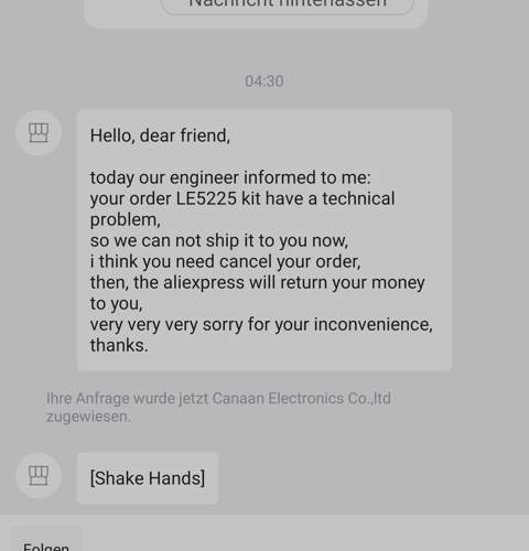

Hallo allerseits,
da meine Heckklappendämpfer nun den Geist aufgegeben haben, wollte ich das Set hier eigentlich auch Mal kaufen und verbauen. Das Angebot von AliExpress mit dem Link von den ersten Seiten (Händler: Canaan) sagte mir preislich zu, weiterhin haben dies ja mehrere hier verbaut gehabt.
Nun nach der Bestellung allerdings der Schock - er kann nicht liefern wegen technischen Problemen mit dem Set - Nachricht siehe Anhang.
1) weiß jemand etwas darüber, was die technischen Probleme sind? Laut Forum hier scheint es ja bei 90% sehr gut zu funktionieren ...
2) kennt jemand einen anderen Anbieter wo man es kaufen kann? Ohne direkt bei Autolease zu kaufen? Da kostet das ganze ja fast doppelt so viel ...

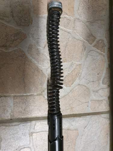

Vor ein paar Wochen hat es auch mich erwischt.
Der linke Linearantrieb machte laute Knackgeräusche.
Habe einen neuen bestellt und eingebaut. Jetzt ist wieder Ruhe.
Bin heute dazu gekommen den alten Antrieb zu zerlegen.
Die Geräusche kamen von einer gebrochenen Feder, siehe Bild.
Dann will ich mal hoffen, dass die Qualität jetzt besser ist.
Feder gebrochen
