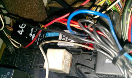

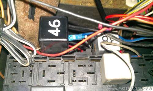

Eine Sicherung gibt es. Die findest du am Sicherungskasten ;-) Die Sicherung hat aber neun eigenen Sicherungshalter, der an der ZE befestigt ist. Das Steuergerät für die elektrischen Fensterheber findest du unter der Rücksitzbank.

Hi Hermthal,
Was ist die ZE ? Und was heisst am Sicherungskasten ? Rechts neben dem Sicherungskasten ist ein scharzes Teil aus Kunststoff was lose drin hängt mit so einem Stellrad zum drehen, da gehen ein paar Kabel rein ?
Das Steuergerät habe ich gefunden, das hat aber nix an Feuchtigkeit abbekommen !
Gruss Frank
ZE= Zentralelektrik, also der Sicherungskasten. Über diesen findest du den Sicherungshalter für die elektrischen Fensterheber (siehe Bild, schwarzer Halter am roten Kabel)

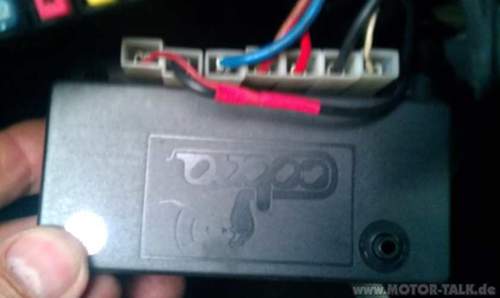

Kann es sein, dass dein Stellrad für die Scheinwerferhöhenverstellung sich vom eigentlichen Platz verabschiedet hat? Mach mal bitte ein Foto von.
Hi Hermthal,
vielen Dank werde morgen sofort nachschauen, wäre ja Super wenn es nur die Sicherung wäre !!
Mach ich auch sofort morgen, wobei ich glaube das es für etwas anderes ist ?
Sind nicht Schalter und Versteller eine Einheit?
Beim Nasenbär sind Schalter und Dimmer eine Einheit, die Verstellerei sitzt meiner Meinung nach separat daneben (ist aber lange her, dass ich da dran war).
So hier das Foto:
