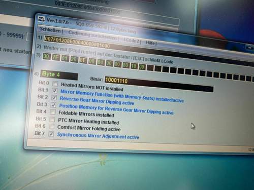

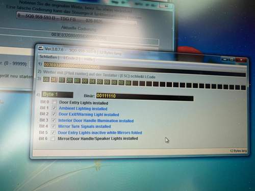

Hi habe einen Golf 7 GTD 2014,
Habe mir zwei Anklappbare Spiegel gekauft mit Umfeldbeleuchtung ,
So klappen Tuen sie solala das heißt wenn ich das Auto zu machen klappen sie wenn ich dann das Auto öffne dauert es bestimmt 20 sec bis sie sich wider auf klappen das kann nicht normal Sein ,
Und die Umfeldbeleuchtung bekomme ich nicht ans Läufen ,ich hänge mal Bilder an was ich codiert hab ,
Vll kann mir jemand beid d er Tematik helfen wäre echt tankbar um jeden tip .

Golf 7 Coding
Golf 7 Coding 2
Hier werden sie geholfen:
https://www.motor-talk.de/.../...spiegel-nachruesten-t4748774.html?...
[Von Motor-Talk aus dem Thema 'Golf 7 GTD Anklappbare Spiegel inkl. Umfeldbeleuchtung Brauche Hilfe' überführt.]

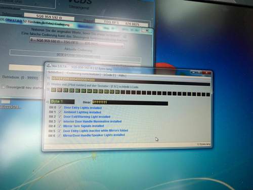

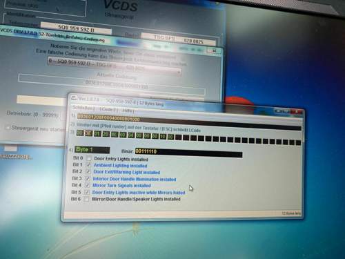

Habe ich schon durch gelesen alle 43 Seiten kann keinen Fehler erkennen hänge noch zwei Fotos an wo man sieht welche tsg verbaut sind
