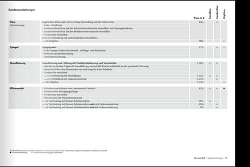

Hier noch ein Link zur Erklärung.
Elktr. ankl. Spiegel
@golfer0510 schrieb am 24. August 2020 um 00:13:17 Uhr:
Das ist sehr gut.
Das ist die Aufstellung für das Spiegelpaket.
Man konnte jedoch "elektrisches anklappen" auch einzeln bestellen (ohne Umfeldbeleuchtung).
Warte noch auf ein Video, weil auf Bilder kann man es nicht sehen 😛
@olli186 schrieb am 24. August 2020 um 00:45:13 Uhr:
Das ist sehr gut.
Das ist falsch, elektr. anklappbar immer mit Umfeldbeleuchtung. Glaube es doch einfach.
