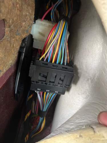

Guten Abend MOTOR-TALK Community,
An meinem E36 320i Limousine funktioniert das hintere linke Fahrtlicht nicht (rechts funktioniert). Alle anderen Lichter funktionieren tadellos.
Birne in Ordnung, auch schon erneuert und diese auch rechts hinten probiert. Funktioniert.
Sicherungen geprüft. Sollte laut Beschriftung auf Slot 25 sein, i. O.
Anschließend habe ich mal den Stecker der beiden Rückleuchten durchgemessen. Rechts liegen laut Duspol 10,11 V an -> Funktion gegeben. Links liegt aber keine Spannung an. Es ist aber Durchgang zwischen + und -. Ich vermute irgendwo einen Kabelbruch in der stromführenden Leitung.
Da ich natürlich wenig Muse habe, den ganzen Wagen für ein einziges Kabel auseinander zu rupfen, war meine Überlegung das funktionierende stromführende Kabel des rechten Rücklichtes abzuzweigen und damit die Stecker beider Rücklichter zu versorgen.
Meine Fragen nun: Teilt ihr diesen Gedankengang? Kann ich mit einer Phase beide Phasen versorgen? Würdet ihr es anders machen?
Ich entschuldige den langen Lauftext, aber bedanke mich schonmal für hilfreiche Antworten!

Nicht optimal das ganze. Hast dann mehr Ampere auf Leitung und Sicherung als vorgesehen.
Lieber Fehler suchen und beheben. Schaltplan findet man ja leicht im Netz.

10,11 Volt is aber auch zu wenig.....das sollte die Batteriespannung sein,die du an diesem Kontakt messen kannst....also über 12 Volt.
Check den Verbinder im Fußraum unterm Teppich,die faulen gern weil dort Feuchtigkeit hinkommt und man sie aufgrund des dicken Schaumstoffs unterm Teppich nicht bemerkt....

Auch ein Duspol liegt keine 2 Volt daneben.
Fußraum hinten ist nur Blech unterm Teppich,ist schon vorne im Bereich Fußablage.
Der von dir erwähnte X246 liegt trocken und geschützt im Sicherungskasten (außer der ist undicht).Du suchst X13 und der liegt eben hinter der Fußablage und dem Teppich.
Ein Kabelbruch ist hier eher selten,will ich aber nicht ausschließen,zumal ich es nicht kann.
Ich würde aber erstmal die Steckverbindungen auf Korrosion prüfen.Kostet nix außer ein bischen Zeug ausbauen und Zeit.

Themenstarteram 23. Oktober 2022 um 12:18
@CaptainFuture01
So ich habe nun mal die besagte Stelle freigelegt. Dort unten ist alles brottrocken.
Ich habe das Grau/Violette Kabel unterhalb der Fußablage, welches zum linken Rücklicht führt gegen Masse gemessen -> Durchgang wenn der Stecker am Rücklicht angesteckt ist und keinen Durchgang wenn er abgesteckt ist. Also kein Kabelbruch innerhalb der Karosserie.
Dann dachte ich, ich mess mal Durchgang auf Masse am Grau/Violetten Kabel welches zum Sicherungskasten führt. Durchgang da, aber kein Stromfluss (Durchgang aber auch bei ausgeschaltetem Lichtschalter).
Wo würdest du als nächstes messen?

Stecker auch auseinandergezogen und die Kontakte angeschaut?
Ich würde von der Sicherung aus zum Relais,zum Schalter nach hinten prüfen.Bis zu dem Punkt wo keine Spannung mehr anliegt,dann hast du deine Problemstelle.

Themenstarteram 24. Oktober 2022 um 7:55
@CaptainFuture01 @hagebuddneRW
Vielen Dank für eure Hilfe, habe den Fehler gefunden! Wackelkontakt am Lichtschalterstecker zum Rücklicht. Litze neu befestigt. Funktioniert wieder.
