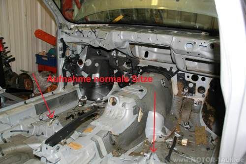

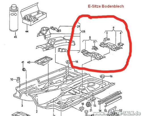

das sollte dann so Aussehen.
Normal Sitze siehe Foto.
Und E-Sitze Bodenblech.
mfg.
Manuelle-sitze
Bodenblech-e-sitze
Oh, das sieht ja so aus, als wenn es wirklich zu umständlich ist.
Willi
Na das Bodenblech mus geändert werden.
Das alte raus und neues einschweißen.
mfg. S6V8Freund

Sollte so sein.
Muss ja die Bleche einzeln geben.
Einfach mal zum freundlichen gehen😁.
mfg.
Position 8 muss raus und die 9 rein dann kannst deine Sitze einbauen.
Listenpreis Blech kpl. Stck. 75,- Euro x 2 rechts und links.
mfg.
