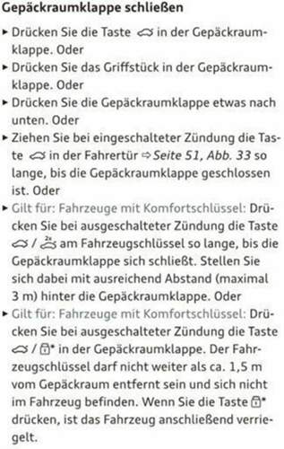

Voraussetzung ist der Komfortschlüssel.
Auszug aus dem Handbuch
Heckklappe-schliessen
Ah. Ok. Muss ich mal ausprobieren.
