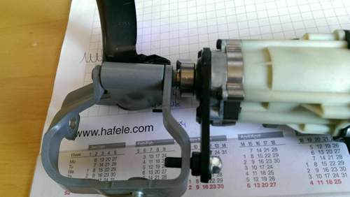

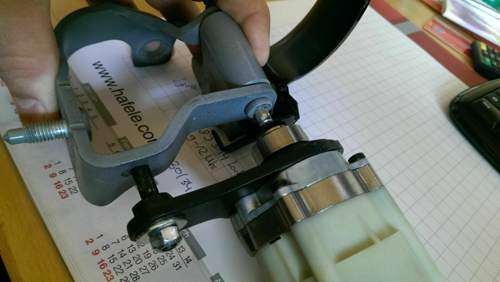

hallo, ich bin dabei die elektrische nachzurüsten. Habe mir soweit alles besorgt, nur eine Sache verstehe ich nicht. Wenn ich einen der Motore einbauen will, ist mir die Funktion des vorderen Bolzens/Anschlag (siehe Bild) nicht klar. In das Loch im Scharnier passt er nicht, man sieht aber außen Abnutzungsspuren. Es gibt hier aber sicher jemanden, der mir erklären kann,wo der hingehört.
DER muss in ein Loch beim Scharnier dieser fixiert den Motor.
habe ich auch zuerst angenommen, aber das zum Motor gehörende Scharnier hat keine Farbabnutzung in diesem Loch obwohl der Zapfen deutliche Spuren zeigt. Außerdem passt der Zapfen nicht in das Loch, nicht bei meinem und auch nicht beim zugehörigen Scharnier. Es muss wohl noch eine andere Lösung geben...

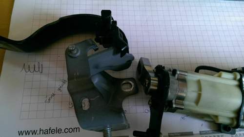

tut mir ja leid, ich kann es mir nicht erklären. Entweder fehlt noch was oder ich bin doch zu verwirrt.Ich habe nochmal ein Bild vom Motor mit dem zugehörigen Scharnier. Da ist der Zapfen einfach über und passt nirgendwo hin. An der Karosse ist aber auch nichts.. Ich weiss nicht weiter..
Hat denn wirklich keiner ein Bild, wie der Motor in eingebautem Zustand aussieht ??

danke, das hat mir schon geholfen. Mein Fehler war in dem mitgelieferten Scharnier, daß wahrscheinlich gar nicht zu den Motoren gehört. Das Loch im Scharnier ist zu klein für diesen Zapfen - bei meinen eingebauten Scharnieren und bei den mitgelieferten. Da ich das alles aber gebraucht gekauft habe, vermute ich jetzt mal daß es nicht unbedingt aus dem gleiche Wagen stammt.
nochmals viele Dank
Jetzt habe ich endlich auch die wirkliche Lösung gefunden: dieser Zapfen ist nicht richtig rund, sondern hat an zwei gegenüberliegenden Seiten eine leichte Abflachung, die dann in einer bestimmten Stellung in das Loch im Scharnier passt. Man muss nur den Zapfen so drehen, daß er in dieses Langloch passt. Bei mir war er etwas verdreht und ich habe es deshalb nicht gebacken gekriegt..
@wachhund schrieb am 12. April 2015 um 12:37:51 Uhr:
Genau, das hatte ich vorhin vergessen.
Viel Erfolg beim einbauen 😉
