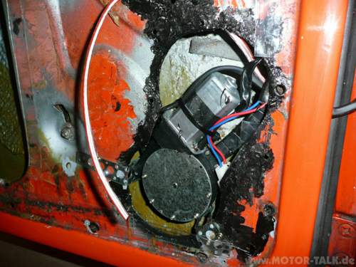

Themenstarteram 4. Mai 2014 um 19:55

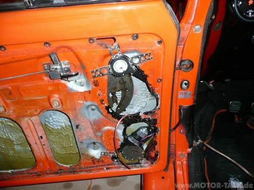

habe mal wieder ein neues Problemchen, eher ein Luxusproblem als ein richtiges Problem. Habe meinen Käfer komplett auf elektr. Fensterheber umgerüstet. Hat jetzt vorn und hinten ein Jahr gehalten. Die hinteren sind schon 2 Jahre drin. Nun zum Thema die vorderen 2 wollen auf einmal nicht mehr, klingt alles sehr mühsam und bleibt nach 5 cm stehen egal was ich mache. Habe nun wieder auf die original Kurbeln umgebaut, funktioniert alles wieder tadellos und leichtgängig. Also doch der Elektromotor, der Schlapp macht. Ist schon komisch das ausgerechnet die neueren Motoren schlapp machen.
So nun zur Frage, hat von Euch jemand Erfahrungen mit elektrischen Fensterhebern, ich suche ein längerlebiges System mit stärkeren Motoren.

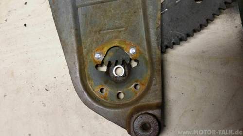

Themenstarteram 4. Mai 2014 um 19:58
und noch Bilder dazu, hat es beim ersten mal nicht genommen.
P1150122
P1150126

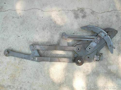

Das Thema hatten wir schon mal, hier hab ich ein paar Bilder reingestellt.Ich weiss aber nicht ob CSP die noch im Programm hat.
http://www.motor-talk.de/.../...elektrische-fensterheber-t3958854.html

Hallo Jurgen.
Ich denke das problem sind die Motoren die machen ehre nicht mehr mit weil die Schacht Gummies anders arbeiten wie bei ein Limo.
Beim Cabrio sind die straffer und bewegen doller hoch und runter was du bei einen Limo nicht hast.:(
Vieleicht schwerdere Motoren einbauen / Umbauen an dein antrieb.

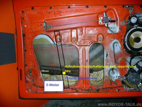

Themenstarteram 10. Mai 2014 um 9:57

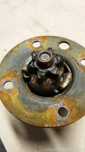

da Aufgeben nicht zu meinen stärken zählt;-) Ich aber in der Bucht oder bei Händlern leider nichts finde was, ansatzweise nach einer stabilen Lösung ausschaut, bin ich mal wieder am Konstruieren. Da ich von E-Technik nicht allzu viel verstehe hoffe ich das ich Euch zur Mitarbeit animieren kann;-)
Meine Gedanken sind relativ schlicht und einfach (sieh Bild). Ich würde gerne eine Laufschiene in der Tür fest montieren diese dann via E-Motor antreiben (Endschalter??). Die Aufnahme des Fensters würde wie original an den Kunststoffblöcken stattfinden. Um den kompletten originalen Fensterheber zu entfernen müsste hier ein Flachstück mit der Aufnahme der Kunststoffblöcke gefertigt werden, in dessen Mitte wäre dann der Aufnehmer für die Laufschien angebracht. Da das Fenster rechts und links geführt wird sollte das doch eigentlich funktionieren können, oder? Hat sich mit diesem Thema schon einmal jemand befasst oder ist vielleicht gerade dabei? Evtl. gibt es so etwas bereits bei irgend einer Automarke verbaut?

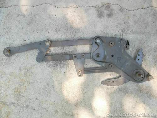

Ja, geht.
Ich würde den Fensterheber als mechanische Führung komplett beibehalten. Nur den manuellen Kurbeltrieb entfernen und auf der Innenseite wieder mit einem E-Motor anbauen.
E-Motoren dieser Bauart gibt es in Fahrzeugen der 70-80er Jahre in genau diesem Getriebemodul, das war eine Standard Verzahnung. Fensterheber dieser Bauart findest du in alten BMW's und Mercedes dieser Zeit.
Ob die Türe an dieser Stelle dick genug ist für so einen Motor? Keine Ahnung... könnte aber velleicht reichen.
Konstruktionen dieser Heber findest du hier...
http://www.leebmann24.de/.../?...
Motoren dieser Zeit habe ich noch neu da... leider mittlerweile selten und teuer geworden. Schrottplatz lohnt hier...

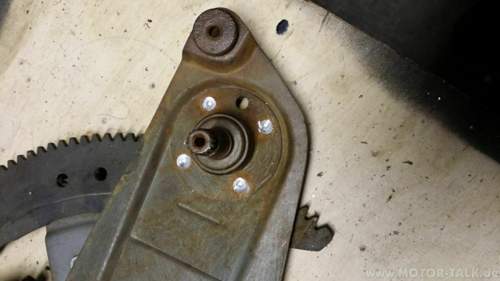

Themenstarteram 12. Mai 2014 um 17:57
So eine original Cabrio Fensterheber vorn in der Bucht ersteigert, zu Testzwecken. Jetzt muß noch ein E-Motor her, mal sehen wo es den gibt.

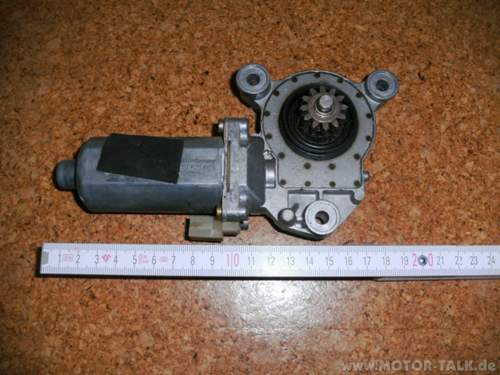

Ich kann dir leistungsstarke Fensterhebermotoren von Volvo anbieten. Ich habe 2 für die rechte und 2 für die linke Seite. Außerdem eine Schaltereinheit (mit Auto-Down-Funktion) mit 4 Wippen und einem Schalter um die hinteren Motoren zu sperren (damit die Kinder nicht damit spielen). Es wäre zu prüfen ob die Verzahnung passt.
Fh-motor-volvo
