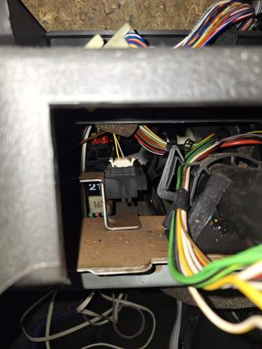

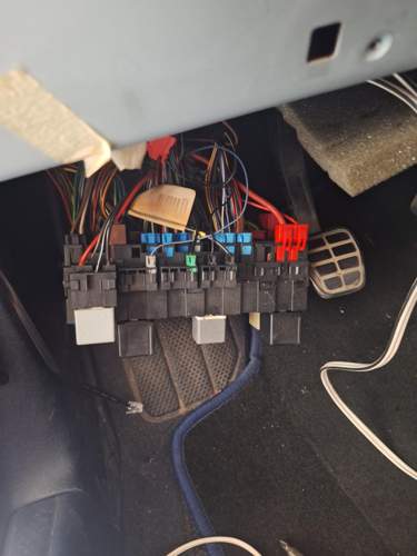

Moin Leute,
Ich möchte meine Fensterheber gegen elektrische tauschen. Hat jemand einen belegungsplan für die Zentralelektrik?

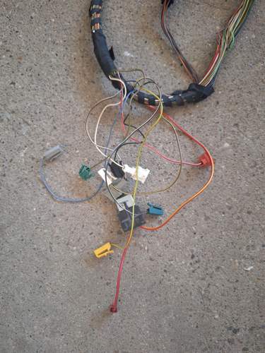

Ist das der reine Fensterheber-Kabelsatz oder einer mit Außenspiegeln und Co?
Stecker
Es ist mit Zv, elek spiegel u. FH.
ZV brauche ich nicht
(Kabelbaum intern ist für vier türer brauche aber nur für vorne)
ZV sind ja nur zwei Kabel zum Schlosskontakt an Fahrer- und Beifahrertür

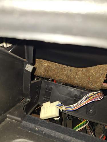

Wo sind denn die jeweiligen potentialverteiler bei mir?
Unter dem Kombiinstrument, circa bei der Lenksäule. Da wirste farbige "Kästchen" sehen.
Da ist leider nichts, die Fotos sind zwar bisschen doof war aber auch schwer zu fotografieren.
Kann man die irgendwie nachrüsten und wenn ja wo werden die dran angeschlossen außer am fensterheber kabelbaum die müssen ja mit irgendwas kontakt haben.

Welches Modelljahr ist dieses Auto?
Normalerweise gibt es nur zwei Möglichkeiten:
1) Frühe Jahrgänge haben die Verteiler direkt auf der Relaisplatte. Bei Dir sind nur "Dummies" verbaut, sieht eigentlich so aus:
https://images.app.goo.gl/1gc6jJkcYr5tcpah9
Du könntest aber deine schwarzen Verteiler durchmessen, der grüne Dtecker ist Kl. 15, der graue ist Beleuchtung (Kl. 58)
2) Späte Jahrgänge haben das, wie erwähnt, bei der Lenksäule: https://images.app.goo.gl/3tgeqyHwpuRfQQk79
Golf 3
1.8 Aam 75 ps
1992
Ich schaue morgen nochmal nach
1992 sind die immer direkt über der Relaisplatte.
Dann mess mal nach, vielleicht wurden anfangs keine bunten verbaut. Kann ja sein.
Zwei oder drei PV sind bei jedem Golf3 verbaut. Der Rest war bis MJ 95 abhängig von der Ausstattung.
