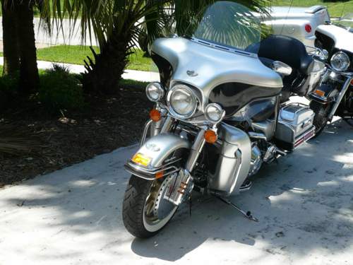

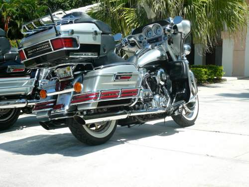

Hi Leute
bin gerade dabei meine 2003er Electra Glide Ultra Classic 100th anniversary aus Florida nach Deutschland zu verschiffen, brauche nach der Umrüstung dummerweise auch ein Nummernschild, die sehen halt in D immer noch sehr bescheiden aus, obwohl sie ja etwas kleiner als früher wurden, aber halt immer noch😠.
Wie habt Ihr das einigermassen elegant gelöst?? Es gibt doch immer mal wieder jemand , dem was besonderes einfällt. ( sollte natürlich auch zugelassen sein )
anbei noch ein paar Fotos meines Mopeds
Grüße aus Florida
Ralph

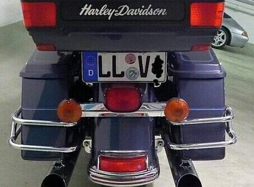

Hallo Ralph,
ich empfehle Dir folgende Vorgehensweise :
Frage bei Deiner Zulassungsstelle nach, ob man Wunschkennzeichen reservieren kann.
Wähle eine möglichst kurze Buchstaben-, Zahlenkombi.
Lass Dir im Internet ein entsprechendes Schild anfertigen. Geh auf's Ganze und bestelle Engschrift (280mmx110mm)!
Nimm das Schildchen mit zum Amt und argumentiere wie folgt:
1. Das Schild muss einzeilig sein, weil nur dann eine vorschriftsmässige Beleuchtung möglich ist, wenn es zwischen Rücklicht und Topcase angebracht ist. Lege zum Beweis ein Foto des probehalber montierten Kennzeichens bei Dunkelheit vor (Ein Rücklichtglas mit transparenter Oberseite sollte montiert sein).
2. Das Schild muss so schmal wie möglich sein, um die Verletzungsgefahr für andere Verkehrsteilnehmer zu minimieren.
Verweise darauf, daß Polizei und TÜV o.g. Eigenschaften streng kontrollieren.
Bete zu Gott, daß eine verständnisvolle Person hinterm Tresen sitzt.
Wenn's trotzdem nicht klappt, komme am nächsten Tag wieder und versuche es an einem anderen Schalter.
Dann sollte es so ähnlich aussehen, wie auf dem Bild.
Img-20160110-130343
Kennzeichen am Bild: LL V4 😉
Verräter...!!!
280mm mit 4 Zeichen, da wurde ja mit allen Minimalabständen getrickst – sehr geil 😉😎
