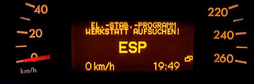

Hallo Leute,
Es geht um meinen w203 Bj 2001. Das Auto hat vergangene Woche angefangen mir die Fehlermeldung El.stab.Programm- Werkstatt aufsuchen zu zeigen. Der Fehler tritt auf, nachdem der Wagen von alleine kurz aber stark bremst. Bin daraufhin zu ner Daimler Werkstatt wo dann der Fehler ausgelesen worden ist. Resultat Querbeschleunigungssensor defekt. Habe einen neuen bei eBay bestellt und auch eingebaut. Dann bin ich paar Stunden gefahren ohne jegliche Fehlermeldungen. Als ich dann das Auto abstellte und nach paar Stunden wieder fahren wollte, wieder der selbe Quark, Auto bremst kurz ab, esp Werkstatt aufsuchen. Bin jetzt am verzweifeln, woran kann es liegen? Das Ersatzteil müsste laut Hersteller in Ordnung gewesen sein. Hoffe auf baldige Rückmeldung

Mach mal vorne im Motorraum am esb abs block den stecker 2-3 mal auf und ab.
Danach den Wagen laufen lassen und das Lenkrad von der Mitte nach ganz links und danach nach ganz rechts drehen.
Vielleicht hast du dann ruhe

Ich hatte das auch vor nem Jahr genau wie du. Auto bremste zwischendrin bei Geradeausfahrt einfach kurz ab, dann ESP Meldung, ESP danach deaktiviert bis Motor Neustart.
Habe damals mit Delphi auslesen lassen, der Querbeschleunigungssensor stand im Speicher, habe dann einen bei eBay aus den USA bestellt für 40€ (der für mein Baujahr kostete aus DE 90€+) und den eingebaut im Kofferraum unter der Abdeckung und der Fehler kam nie mehr wieder. Ich musste auch nichts neu codieren.
Bei mir saßen zwei Sensoren im Kofferraum (Querbeschleunigungs und ?Drehratensensor?), hast du den richtigen getauscht?
Möglicherweise ist auch der Ersatz Querbeschleunigungssensor defekt?
Evtl. nochmal auslesen lassen, was nun im Fehlerspeicher steht. Musst nicht zu Mercedes dafür, ESP Speicher kann eig jeder Tester auslesen. viel mehr können wir dir auch nicht sagen..
Der drehratensensor war defekt, vielen Dank für eure Hilfe
