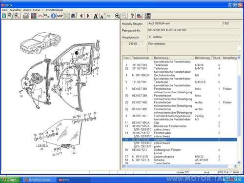

Ich habe meine el.FH hinten nachgerüstet und meine alten Türpappen wieder verwendet.
Jetzt habe ich natürlich ein Loch in der Türpappe, da wo vorher die Kurbel drin war ist jetzt ein Loch - is klar!
Ich habe gehört, und weiss es auch dass es für diese "Eierförmigen Löcher" Abdeckungen gibt.
Meine Frage Wo bekomme ich diese Abdeckungen oder "Clipse" her?
Gibts die im Teilehandel?
Welche Teilenummer haben die??
Ich wäre Euch sehr dankbar wenn mir das jmd sagen könnte.

hab grad im ETKA geschaut aber da finde ich nichts in dieser Richtung!
Musst wohl entweder im Zubehör Markt gucken oder dir solche Teile selber anfertigen...eine Schablone hast du ja, die Plastikteile mit der Zentrierung unter der Kurbel!

fährst zu ATU und kaufst dir dort die runden Abdeckungen. Die sind so groß das die das ovale locker Abdecken hab ich selber drinne
mfg
tigra
es giebt welche von VAG für den Golf 2 die hab ich verwendet hab das eier förmige loch rund gemacht und die kappen augeseckt und schon ist das loch zu und die sind auch noch schön flach und fallen kaum auf.
für die "eierförmigen" Löcher wirste nix finden. Es gibt wie gesagt Abdeckungen fürn Golf 2 (rund) oder welche vom BMW E30 (auch rund), letztere hatte ich in meinen Ledertürpappen drin. Die sind etwas größer als das orignale Loch daher musste ich da was wegschneiden. Dann hielten die Abdeckungen so, zur Sicherheit habe ich sie aber noch verklebt.
Also ich würde die originalen Abdeckungen nehmen und mit Kunstleder oder Ähnlichem beziehen. Das Loch ist zu und sieht gut aus.
Vorteil: passt sofort
siehe Bild
Abdeckung-fensterkurbel
Aber diese Abdeckungen halten garnicht von allein. Die müssten dann auf jeden Fall geklebt werden.
